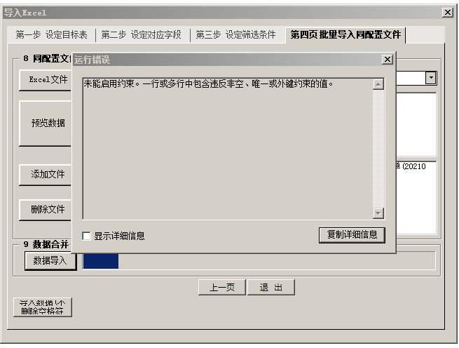

  发帖心情 Post By:2021/3/1 10:34:00 [只看该作者]
老师,在导入时报错。
图片点击可在新窗口打开查看此主题相关图片如下:image 1.png
等级:超级版主 帖子:113802 积分:579589 威望:0 精华:9 注册:2015/6/24 9:21:00
  发帖心情 Post By:2021/3/1 10:38:00 [只看该作者]
调试技巧:http://www.foxtable.com/webhelp/scr/1485.htm,看哪一句代码出错

  发帖心情 Post By:2021/3/1 15:42:00 [只看该作者]
    老师,这段代码过不了。
   'MessageBox.Show("进入更新模式")
            '-----判定关键字段为第几字段----
            Dim key1 As String = e.Form.Controls("key1").Value
            Dim key2 As String = e.Form.Controls("key2").value
            Dim data1,data2 As String
            '----根据关键字段在字段列表中的位置,取出要导入的数据值
  发帖心情 Post By:2021/3/1 16:04:00 [只看该作者]
这3行代码只是简单的赋值,不可能有问题,也不可能会有7楼这种错误提示,肯定不是这几句代码的问题
