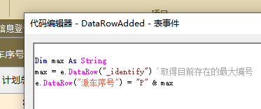

某表设置了新建行时自动生成一列序列号,要求序列号唯一,不能重复
但是当同时多个终端新增时,自动生成的编号由于不能保证建行后马上保存入库,所以无论是按照日期加序号,还是按照identify序号生成,
保存后总会出现序号重复情况,请问老师,代码要怎么写或者通过什么设置才能从根本上解决这个问题?
下图是我按照主键生成的,代码如下

老师,OpenQQ那个代买有点复杂,我的表里还有很多类似的编号要自动出,
我有个想法不知道可行不可行,就是既然通过主键设置的编号是因为新建后没有保存所以才重复,那我可以把上面的代码加个新建后立刻保存的功能么?
也就是如下
Dim max As String
max = e.DataRow("_identify")
e.DataRow("派车序号") = "P" & max
Tables("运输业务汇总表").Current.Save()
这样每次新建行生成新编号的同时就会自动保存,其他客户端再建就可以往下排了
我在自己机器上同时开俩表试验是没问题,不知道在不同的终端试会不会还有重复,或者这么设计会不会有什么弊端影响运行效率什么的。

不过我有一点没明白,先保存后生成编号的话,那这个新编号不是就没保存上么?那这样另一端再生成是不是还会重复?
  发帖心情 Post By:2021/3/3 15:57:00 [只看该作者]
保存后e.DataRow("_identify") 才会生成正确的值,这值是不会重复的,所以编号也不会重复

我刚才试了下,的确不会生成重复的值了,
不过此时如果一个终端新建了一些行还没有进行手动保存,另一个终端再打开会显示多了几行空白行,编号也是空的
如果把
e.DataRow.save
这行放在代码的最后就不会
而且两个终端也不重复
  发帖心情 Post By:2021/3/3 16:12:00 [只看该作者]
那就同时加上吧
e.datarow.save
Dim max As String
e.datarow.save
