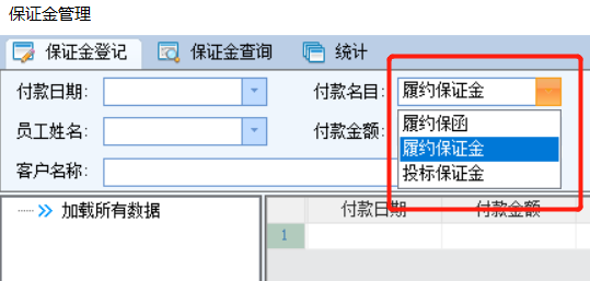

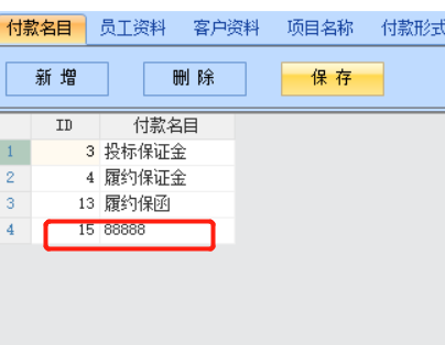

我在基础资料中增加资料后,在组合框中去选择是发现是没有的,必须关了项目重新打开才有,这是什么原因?
用ACCESS增加内容:  Tables("基础资料_付款名目").AddNew
然后在别的窗口中去引用这个组合框下拉时,发现并没有刚新增的内容
组合框代码如下:
Dim cmb As WinForm.ComboBox
cmb = e.Form.Controls("保证金明细付款名目")
cmb.ComboList= mm.GetComboListString("付款名目")

等级:超级版主 帖子:113717 积分:579146 威望:0 精华:9 注册:2015/6/24 9:21:00
  发帖心情 Post By:2021/3/11 14:23:00 [只看该作者]
窗口表是sqltable,保存数据是直接到数据库的,界面数据并没有有刷新,改为从数据库取值即可
cmb.ComboList= mm.SQLGetComboListString("付款名目")

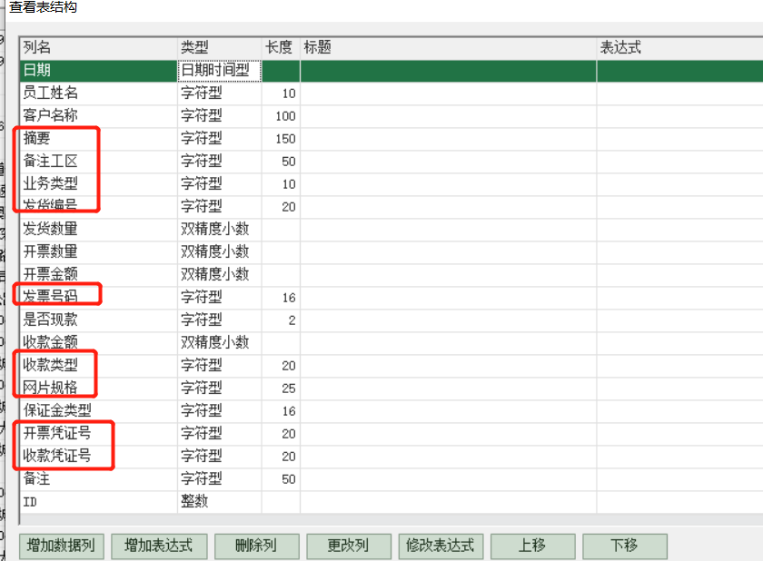

某业务表中有列"摘要","发货编号","fa piao号码","说明"等
我要用SQL把这些列中的内容合并到某一例"摘要"
我是这样写的:摘要+发货编号+fa piao号码 as 摘要
当每行中对应的列中都有文本时,这些摘要能显示,但只要每行中对应的某一例是空值时,就全不显示,这要怎么写代码?请老师指教
我改成:
isnull([摘要],"")+isnull([发货编号],"")+ isnull([业务类型],"")+ isnull([fa piao号码],"")+ isnull([收款类型],"") As 摘要

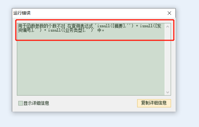

xuxd76
等级:幼狐 帖子:84 积分:679 威望:0 精华:0 注册:2020/12/25 0:49:00
  发帖心情 Post By:2021/3/11 16:33:00 [只看该作者]
蓝老师,提示上这述错误
  发帖心情 Post By:2021/3/11 17:00:00 [只看该作者]

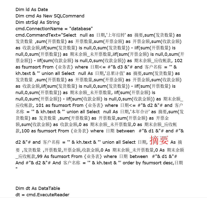

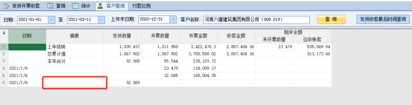

我要把摘要+发货编号+发货类型+网片规格等内容同时显示在摘要栏中,
表格如下
前台显示如下:
代码如下,直接贴在这上面,有错误,不让发表
