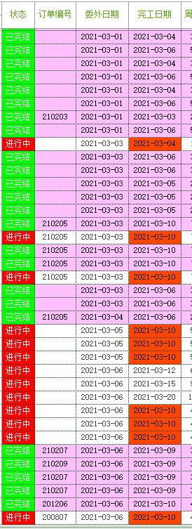

 我有一列状态为表达列 到期提醒红色的,怎么只计算进行中的完工日期提醒呢
If e.Col.Name = "完工日期" Then
    If e.Row.IsNull("完工日期") = False
        If e.Row("完工日期") < Date.Today.AddDays(1) AndAlso e.Row("状态")=“进行中” The
            e.Style = "到期"
请问老师怎么修改这段

  发帖心情 Post By:2021/3/11 14:14:00 [只看该作者]
代码没有问题。可能这个事件还有其它代码影响了

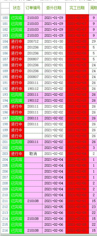

回复:(有点蓝)代码没有问题。可能这个事件还有其它...  发帖心情 Post By:2021/3/11 14:42:00 [只看该作者]
是这句 把 The 去掉 能实现
老师这样影响么
  发帖心情 Post By:2021/3/11 15:02:00 [只看该作者]
不可能吧,这个条件肯定是符合的呀。肯定有其它代码影响
