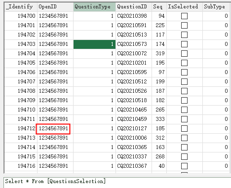

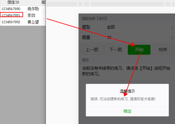

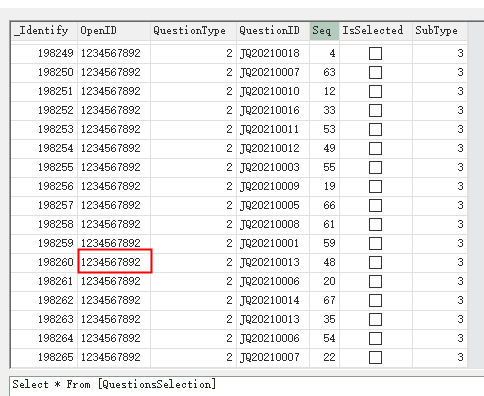

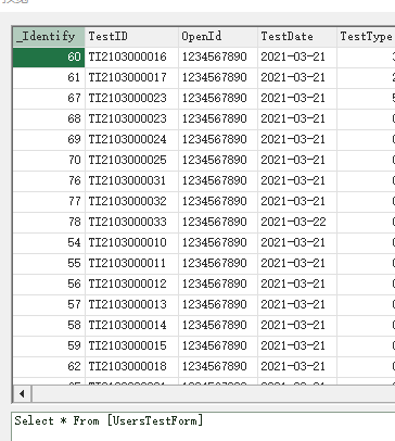

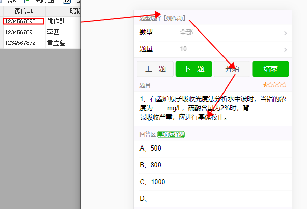

当前新增了三个用户  运行效果提示如下:
只有1234567890这个id可以成功答题   1234567891  1234567892 两个不能答题
经排查如下【试题表里面有对应1234567891  1234567892的数据】
【UsersTestForm】表里面只有1234567890 没有1234567891  1234567892的数据  初步判断 这个楼上图片提示联系客服的原因
