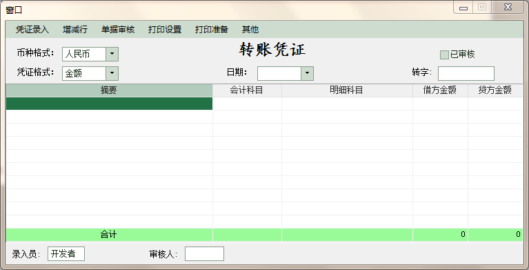

  会计凭证有两种,一种是记账凭证,格式只有一种。另一种是收、付、转凭证3种不同格式,作为软件,两种凭证都要设计,供使用者根据需要选择,它们的格式分别是:
记账凭证:
其中还分:人民币式、外币式;金额式、数量金额式,这两个分别用下拉选项列出选项供用户选择:

问题来了,后台数据要求各级科目独立分开在不同的列显示,方便生成明细分类账,但会计凭证受打印的纸张宽度限制,二级及以下的科目都合并在明细科目栏显示,用关联或绑定后台数据表都不适合,因为明细科目分开了不同列显示。

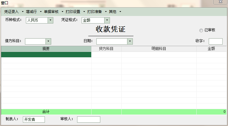

收、付、转凭证:
这些凭证都与后台数据格式不乎,只能用代码把凭证上的数据保存到后台,前几天我问修改月租收费单后的保存问题终以绑定后台数据表解决,当时单据上的列在后台数据表能找到名称相同的对应列,现在的凭证在后台没有名称相同的对应列,单据上的数据在后台数据表已存在,修改后重新保存,其行如何定义才不会在保存后重复添加到数据表的问题又摆回面前,终是绕不开的问题,待解决。

记账凭证和收、付、转凭证是两套不同管理格式,用了记账凭证格式,收、付、转格式就不复存在,同理用了,收、付、转格式,就不存在记账凭证格式,因此后台数据要分开两套设置,一套对应记账凭证,一套对应收、付、转凭证,它们在账套初始选项设置时就要选定,一旦选定其中一种,另一种不显示选项。

  foxtabl不是一种开发工具吗?它不能开发成应用软件?我现在问的不是财务业务,而是你们的软件功能,当数据不能以关联表、绑定后台数据表形式录入、保存,单据上的数据在后台数据表已存在,修改后重新保存,其行如何定义才不会在保存后重复添加到数据表的问题。
