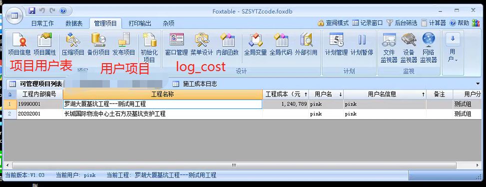

老师,你好!我做了一个项目有问题,请帮助看看。
表的关系如下:
两个表:项目用户表(标题:可管理项目列表),log_cost(标题:施工成本日志)
之间建立了父子表关联:用户项目,关联列是:工程内部编号
项目用户表的记录中工程内部编号并不是唯一的,一般通过当前用户进行筛选。
现在对项目用户表建立了表达式列:工程成本,设置为:Sum(Child(用户项目).金额)
但结果为,只有当前工程(工程内部编号19990001)显示出了工程成本,另一个工程(工程内部编号20202001)只有选中为当前工程才显示出工程成本,且两个工程不能同时显示出工程成本。
当然是想让两个工程同时显示出工程成本的,但不知问题出在哪里?
另外:做了上述表达式设置后,切换当前工程明显变慢,不知为什么?

是不是没有全部加载?
蓝色海洋2
等级:幼狐 帖子:93 积分:1503 威望:0 精华:0 注册:2015/11/18 22:18:00
  发帖心情 Post By:2021/4/4 17:21:00 [只看该作者]
是的,经查是log_cost表没有全部加载。又重新写了SQL查询,功能是实现了,但是感觉系统运算时间长,看能不能再优化一下?

建议不要使用表达式列,把“成本记录”和“工程成本”改为数据列,然后到datacolchanged事件赋值,比如:http://www.foxtable.com/webhelp/topics/1472.htm
