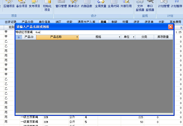

看一下运行效果
按此在新窗口浏览图片
无论通过 产品名称筛选 还是 规格筛选,都会得到很多个结果。还是不方便。
我的想法是这样
按此在新窗口浏览图片
如果只有一个字符串,那么
tbl.filter = "chanpinname Like " & txt & " or guige Like " & txt & " "     '如果产品名称包含txt,或规格包含txt
如果 字符串中有空格 那么
用空格 分割字符串,前部分=txt2,后部分=txt3
tbl.filter = "chanpinname Like " & txt2 & " and guige Like " & txt3& " "
代码如何实现呢?

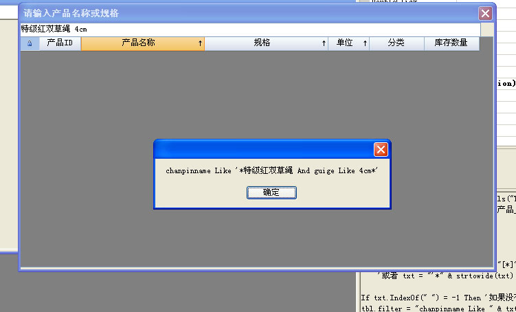

奇怪,按以下代码 竟然搜索不到结果
产品表里面有产品名称“特级红双草绳”  规格“4CM” 的记录。
可是录入 "特级红双 4CM" 找不到记录。

  发帖心情 Post By:2012/2/6 17:08:00 [只看该作者]
Messagebox.show(tbl.filter)

  发帖心情 Post By:2012/2/6 17:21:00 [只看该作者]
谢谢管理员。元宵节还一直坚守岗位。
代码怎么改呢?
主要是跟这段有关吧
 txt = "'*" & txt.Replace("*","[*]") & "*'"
不知道具体怎么改
