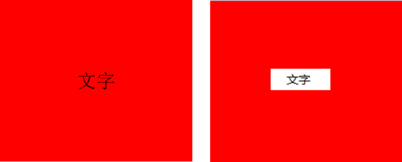

用窗口绘图,想在一个有颜色的背景图片上添加文字,因为背景的颜色不固定,所以希望添加文字的时候可以将文字区域部分留白然后再添加,应如何实现。如果先绘制一个空白区域,然后再添加文字,就是前面的空白区域无法根据文字的多少调整宽度。
Dim p As WinForm.Painter = e.Form.Controls("Painter1")
Dim g As Graphics = p.Graphics
g.FillRectangle(Brushes.Red,0,0,200,200)
p.Repaint()
Dim fnt As New Font("宋体",16)
Dim msg As String = "I Like Foxtable"
g.DrawString(msg,fnt,Brushes.green,10,10)
p.Repaint()

计算文字需要绘制的大小
dim w as integer = 100 '需要绘制的宽度
Dim size As Object
size = g.MeasureString(msg, fnt, w)
Dim h As Integer = size.height ‘获取绘制指定字体和宽度的情况下需要的高度
g.FillRectangle(Brushes.Red,0,0,w+10,h+10
p.Repaint()

这个好像无法达到根据字符宽度调节底板空白宽度的目的,不同字符宽度都一样,高度是可以自动调节了
等级:超级版主 帖子:113746 积分:579291 威望:0 精华:9 注册:2015/6/24 9:21:00
  发帖心情 Post By:2021/4/12 11:33:00 [只看该作者]
只能是固定一个宽度,然后动态计算高度
qaz17909
等级:四尾狐 帖子:820 积分:9274 威望:0 精华:0 注册:2017/1/26 14:38:00
  发帖心情 Post By:2021/4/12 11:38:00 [只看该作者]
可否固定高度,调整宽度
  发帖心情 Post By:2021/4/12 11:52:00 [只看该作者]
不能
