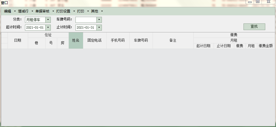

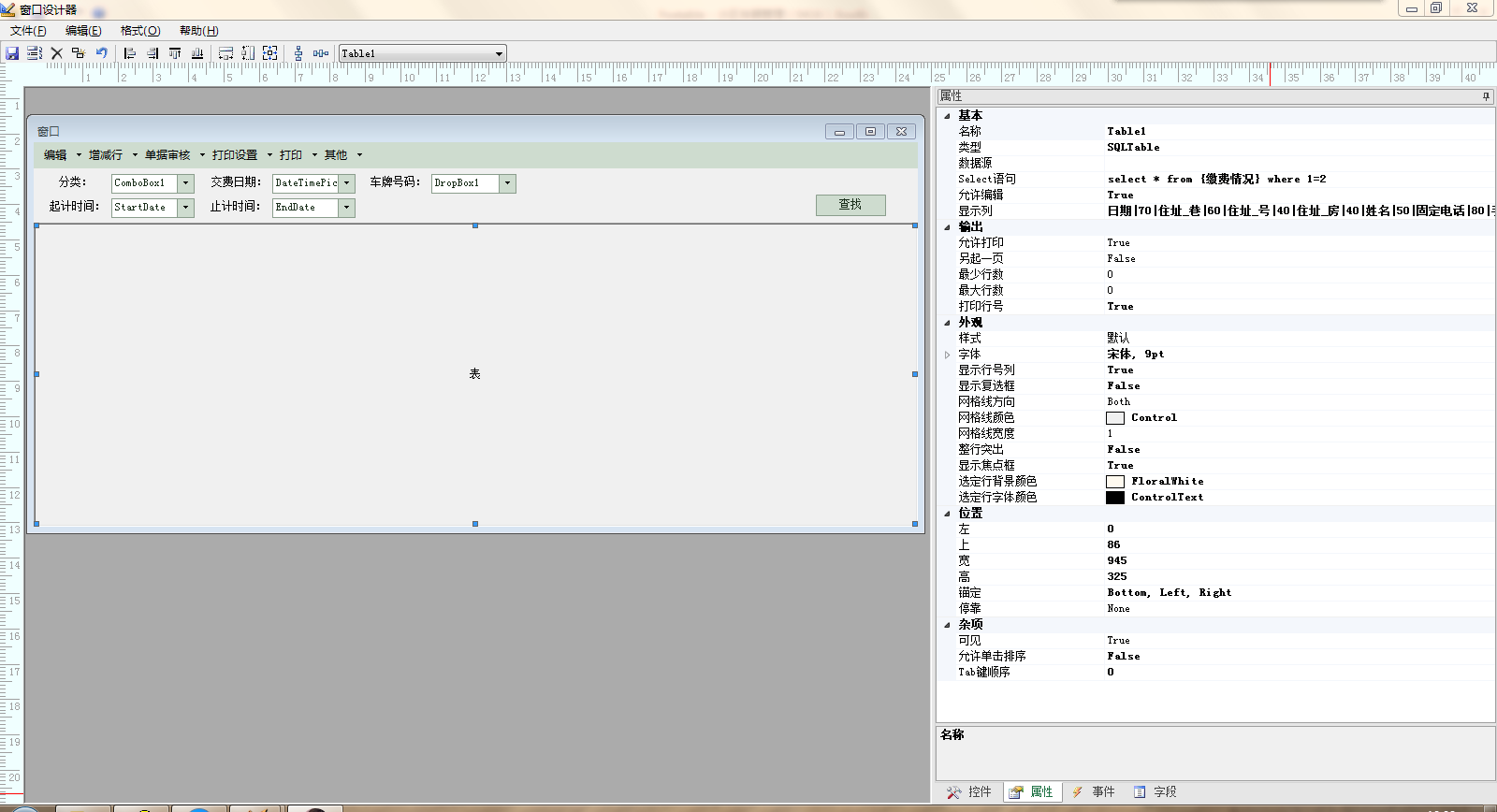

我想做一下这样的查询表,这样写,表上不显示数据!

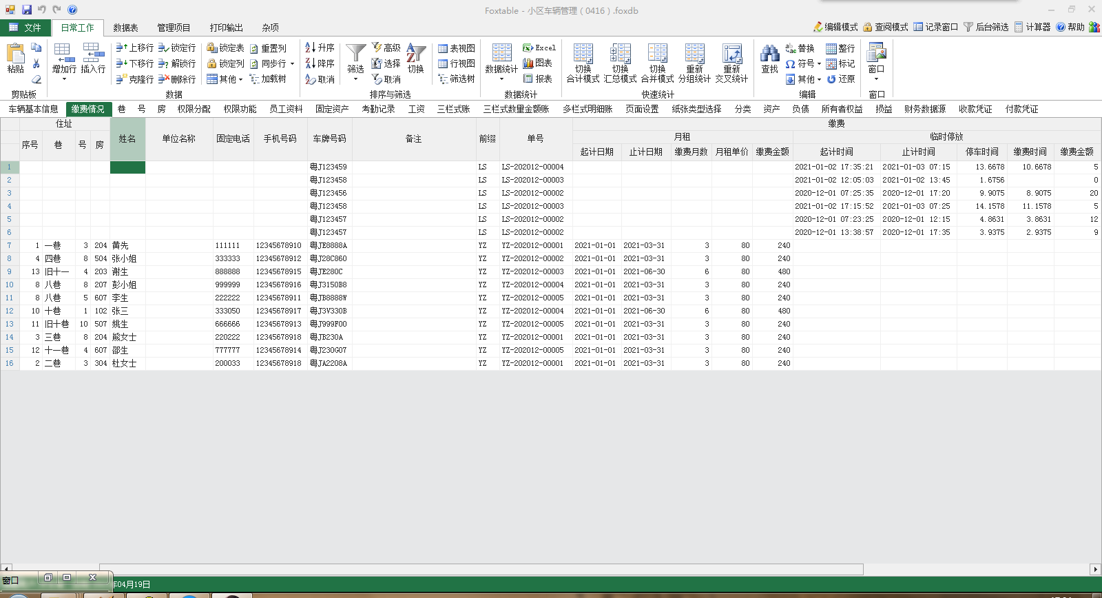

月租和临时停放在缴费情况表中分开在不同的列显示,现在我想做一个查询表
这样写,没数据显示:
