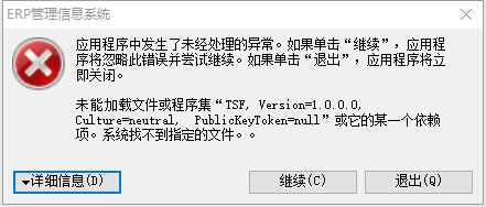

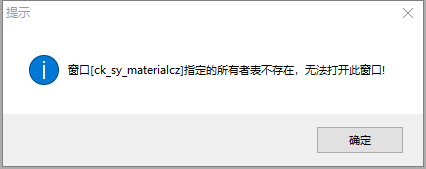

2021版升级后,发布后程序,发现一个打开物料档案参照窗口,报以下错误。以前的版本没有这个错误,在未发布项目里做测试,没有这个现象?

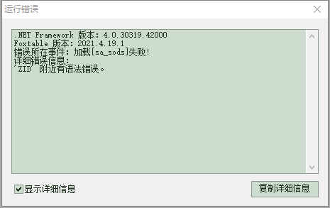

又发现一个问题了,输入数量列后,弹出以下报错:

新版本共有窗口和独立窗口都需要指定所有表,不然报错

又发现一个报错,在订单界面输入数量列,弹出报错,报错图已放在一楼。
