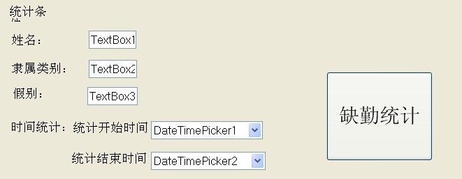

求解多条件筛选统计 代码!!(有图)  发帖心情 Post By:2012/2/12 11:09:00 [只看该作者]

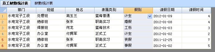

我做了个小项目
建了个表
假别弄了个下拉
又弄了个窗口
缺勤统计按钮的代码是
Dim g As New CrossTableBuilder("缺勤统计表", DataTables("员工缺勤统计表"))
Dim Filter As String
With e.Form.Controls("TextBox1")
    If .Value IsNot Nothing Then
        If Filter > "" Then
            Filter = Filter & " And "
        Filter = Filter & "姓名 = '" & .Value & "'"
End With
With e.Form.Controls("TextBox2")
        If Filter > "" Then
        Filter = Filter & "隶属类别 = '" & .Value & "'"
End With
With e.Form.Controls("TextBox3")
        If Filter > "" Then
        Filter = Filter & "假别 = '" & .Value & "'"
End With
With e.Form.Controls("DateTimePicker1")
        If Filter >"" Then
        Filter = Filter & "请假日期 >= #" & .Value & "#"
End With
With e.Form.Controls("DateTimePicker2")
        If Filter >"" Then
        Filter = Filter & "请假日期<= #" & .Value & "#"
End With
g.Filter = Filter
g.HGroups.AddDef("姓名")
g.VGroups.AddDef("假别")
g.Totals.AddDef("请假时间", "请假时间")
g.Build()
MainTable = Tables("缺勤统计表")
我这个功能就是能对“姓名”“隶属类别”“假别”“起止时间”,进行筛选后统计  员工假别的总时间
现在我想在窗口上实现的功能是  多值 假别 筛选  后统计  员工假别的总时间
例如 我做的那个只能对   单一“假别” 或  所有“假别” 进行统计    现在想实现的就是  可以在窗口对 “病假” 和“计生” 的统计   就是可以对任意组合的“假别”统计
求代码!!!
先谢谢!

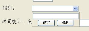

hongshizijun
等级:婴狐 帖子:11 积分:163 威望:0 精华:0 注册:2012/2/8 21:46:00
  发帖心情 Post By:2012/2/12 12:53:00 [只看该作者]
该完后 显示如下图
没有可选项
czy
加好友 发短信 一级勋章 三级勋章 二级勋章
  发帖心情 Post By:2012/2/12 13:16:00 [只看该作者]
CheckedComboBox控件有自定义列表项目的
当然你也可以根据表中该字段的值写入到CheckedComboBox中。
建议你还是先看看帮助吧。
