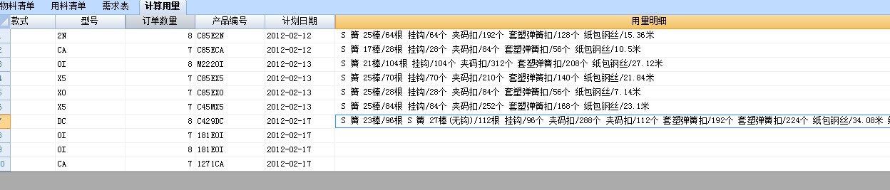

     1筛选出计算用量表的数据 点计算测试按钮 使用明细列 计算出对应的 物料使用数量 以 “物理名称/使用量”显示

第一个问题很简单:
For Each dr1 As DataRow In  DataTables("计算用量").DataRows
   Dim ks As String = dr1("款式")
   Dim xh As String = dr1("型号")
   Dim mx As String = ""
   For Each dr2 As DataRow In DataTables("用料清单").Select("产品_款式 = '" & ks & "' And 产品_型号 = '" & xh & "'")
       mx = mx & dr2("弹簧用量_物料名称") & dr2("弹簧用量_单位用量") & dr1("订单数量") & " "
    dr1("用量明细") = mx.TRim()
第二个问题,我没有看明白。

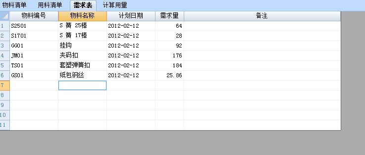

第二个问题 就是 从用了清单里面获取单位用量 计算出 一天的订单 所需量
如 例子里面 2-12号 的订单 只有   8个2n 和 7个ca,单位用量在 用量清单表, 计算出单个2N和单个CA的用量 保存在明细 然后把一天的加到一起保存在需求表
[此贴子已经被作者于2012-2-13 11:32:13编辑过]
don
  发帖心情 Post By:2012/2/13 14:43:00 [只看该作者]
在以下SQL基础上计算吧:
Select  [弹簧用量_物料编号] as 物料编号,[弹簧用量_物料名称] as 物料名称,[产品_型号] as 型号,[计量单位],[弹簧用量_单位用量] as 单位用量,订单数量,[弹簧用量_单位用量] * 订单数量 as 需求量,计划日期 From {用料清单} a INNER JOIN {计算用量} b ON a.[产品_型号] = b.型号
