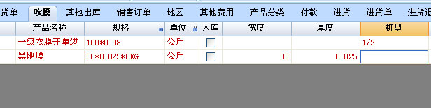

我有三列 分别是 guige(规格)    kuandu(宽度)   houdu(厚度)
规格的格式一般是 80*0.02*10kg 等。宽度kuandu就是80,厚度就是0.02.
如果输入规格自动填充 宽度、厚度。
应该是在 datacolchanged 写代码:
这样写不能运行
Case "guige"
Dim r=e.DataRow("guige")
If r="" Then
e.DataRow("kuandu")=""
e.DataRow("houdu")=""
Dim s1 As String
s1=r.split("*")
e.DataRow("kuandu")=s1(0)
e.DataRow("houdu")=s1(1)
具体该怎么写呢?

  发帖心情 Post By:2012/2/13 18:05:00 [只看该作者]
附件如下
图片点击可在新窗口打开查看点击浏览该文件:管理项目17.table
  发帖心情 Post By:2012/2/13 18:21:00 [只看该作者]
Select Case e.DataCol.Name
Case "guige"
    Dim r = e.DataRow("guige")
    If r = "" Then
        e.DataRow("kuandu") = ""
        e.DataRow("houdu") = ""
        Dim s1() As String
        s1 = r.split("*")
        e.DataRow("kuandu") = s1(0)
        e.DataRow("houdu") = s1(1)
End Select

  发帖心情 Post By:2012/2/13 18:25:00 [只看该作者]
原来是这样 好了 谢谢!
