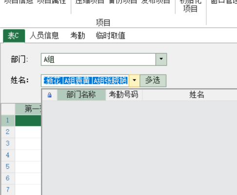

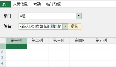

模拟全选  发帖心情 Post By:2021/4/28 16:28:00 [只看该作者]
如图,我制作了一个DropDownBox控件,我点击下拉三角时,会全选文本,我现在想要实现双击文本时,也会全选文本,请问怎么实现

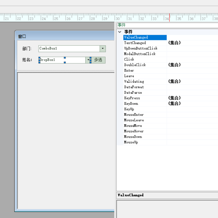

  发帖心情 Post By:2021/4/28 16:44:00 [只看该作者]
这些事件我不知道哪个是的,点击下拉三角会弹出下拉窗口,我希望双击文本的效果和下拉三角一样

  发帖心情 Post By:2021/4/28 16:47:00 [只看该作者]
双击是DoubleClick事件

  发帖心情 Post By:2021/4/28 16:49:00 [只看该作者]
哈哈,我知道双击是DoubleClick事件,是不知道双击事件的代码怎么写,效果才能和下拉三角效果一样
  发帖心情 Post By:2021/4/28 16:51:00 [只看该作者]
下拉效果的代码在哪里?搬过来改改呗
