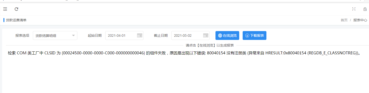

网页版foxtable项目。云服务器。
做统计时出现这个错误。怎么解决?谢谢

解决了!服务器没有按照Excel。按照后就好了
