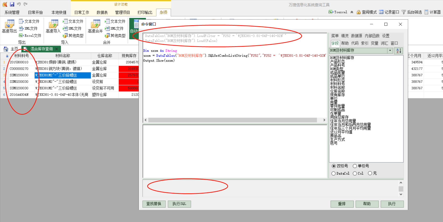

以前好好的程序,现在这个SQLGetComboListString得不到值,如果把数据加载到前台,用GetComboListString是可以取到值的。

表是SQL查询表,语句Se lect F250 AS [产品形态],F252 As [产品料号],F3963 As [BOM类型],F255 As [成品批量],F256 As [成品单位],F128 as [材料形态],F257 As [材料料号],F125 As [材料名称],F160 As [仓库名称],F162 As [现有库存],F260 As [单位],F259 / F255 As [用量],F259 AS [零件批量],Round((F162 / F259 * F255 * 10 -5) / 10 , 0) As [可制成品] ,0.00 as [在单量],0.00 as [同族总库存],[往年当月总用量],[往年当月和后两月总用量],[往年后三个月月平均用量],[近12月平均值],F575 AS [原品名],F141 AS [生产方式],F5120 as 色号 From (({tabDIYTable29} Inner JOIN {tabDIYTable24} ON {tabDIYTable24}.[ID] = {tabDIYTable29}.[ID]) Inner JOIN {tabDIYTable38} ON {tabDIYTable38}.[F257] = {tabDIYTable24}.[F124]) Inner JOIN {tabDIYTable37} ON {tabDIYTable37}.[ID] = {tabDIYTable38}.[ID] left JOIN {库存界线表} ON {tabDIYTable38}.[F257] = {库存界线表}.[料号] Where F252 is null
查询代码如下:Dim sxxm As String
sxxm = DataTables("BOM及材料库存").SQLGetComboListString("F3963","[F252] =  'WJEK381-3.81-04P-14G-02N'")
Output.Show(sxxm)
数据能加载出来,但是SQLGetComboListString取不到值
  发帖心情 Post By:2021/5/10 14:12:00 [只看该作者]
上传实例看看。

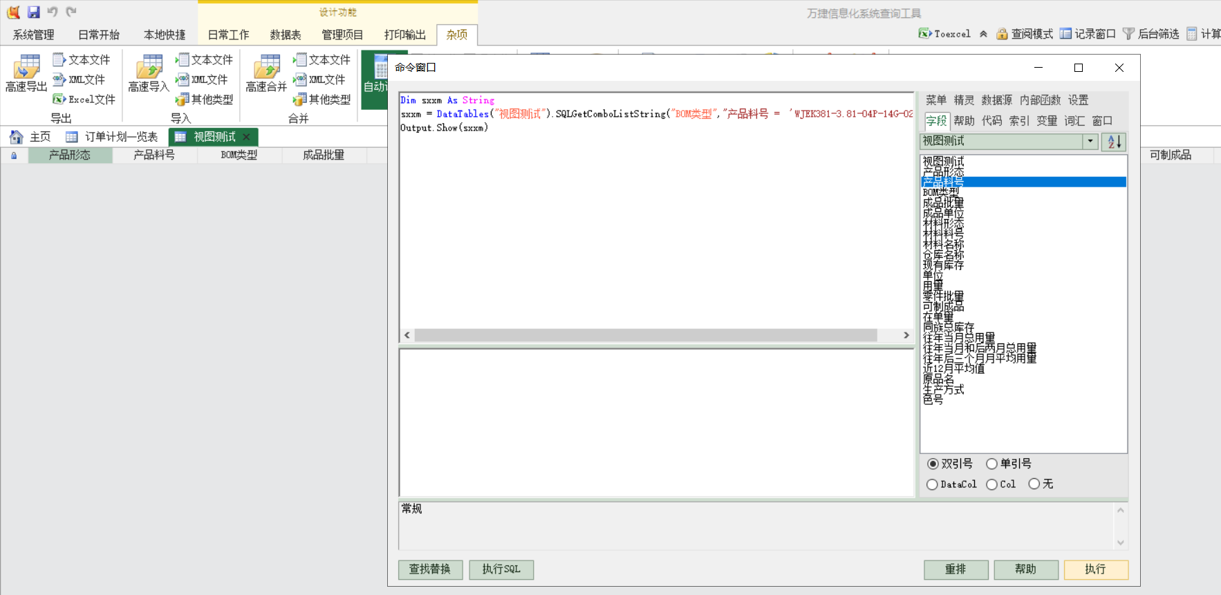

或者换种方法,到数据库里使用上面sql建一个视图,然后查询表使用视图生成
ajie5211
等级:四尾狐 帖子:820 积分:5647 威望:0 精华:1 注册:2015/11/28 14:00:00
  发帖心情 Post By:2021/5/10 14:29:00 [只看该作者]
用视图是可以的,这是改了什么东西么,这样整,我很多旧代码要改动的,非常麻烦的。
