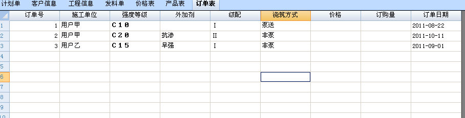

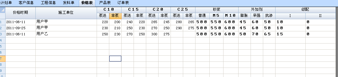

  发帖心情 Post By:2012/2/16 18:34:00 [只看该作者]
这是订单表
这是价格表
请给看看,这种使用跨表引用怎么弄呢?

1、订单表是我临时加的,实际使用应该是计划单。一般情况,计划单中价格是不显示的,只在做报表的时候才统计价格。
2、价格表中每个客户的价格在不同"价格时限"时是不一样的。产品价格=强度等级的价格+级配的价格+外加剂的价格,其中强度等级的价格分泵送价格和非泵送价格
