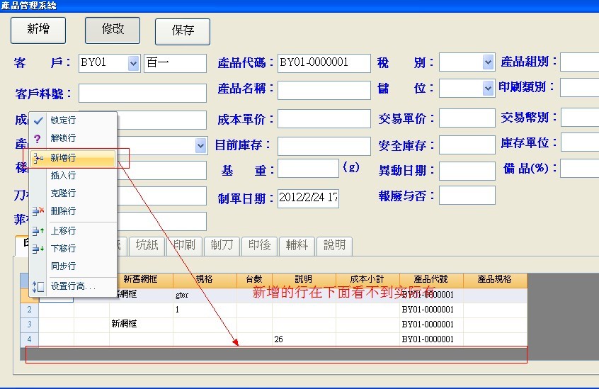

我想在產品管理系統_印前修改的時候增加行,但沒辦法增加怎麼辦?
Dim s As String
        s = e.Form.Controls("TextBox2").Value
        Dim dst1 As Table = Tables("產品管理系統_Table1")
        dst1.DataSource = DataTables("產品管理系統_印前")
        dst1.SetColVisibleWidth("項目|50|內容|50|新舊網框|90|規格|90|台數|50|說明|90|成本單價|90|成本小計|90|產品代號|90|產品規格|90")
       If dst1.Current Is Nothing Then
            dst1.Filter = "False"
            dst1.Filter = "[產品代號] Like '%"& s &"%'"

没有看明白你的问题,增加行不是很简单的事情吗:
Tables("產品管理系統_Table1").AddNew()

你这样是可以新增行,但是在下面是看不到的。

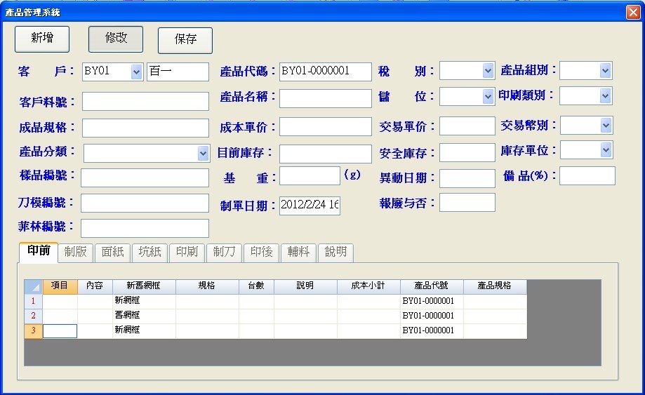

取消筛选那出來的數據不是包含所以的數據,但是我只是要和窗口控件中和產品代號一樣的數據出現.沒有其他辦法了嗎?
  发帖心情 Post By:2012/2/26 18:52:00 [只看该作者]
那就使用非副本的Normal型Table,这样新增行就不会被隐藏。
shacool
等级:幼狐 帖子:106 积分:1246 威望:0 精华:0 注册:2010/5/15 17:53:00
  发帖心情 Post By:2012/2/26 19:42:00 [只看该作者]
Tables("產品管理系統_Table1").Fill("Select * From {產品管理系統_印前} where 產品代號= '"& s &"'",False)
加一个按纽(代码:Tables("產品管理系統_Table1").AddNew()
似乎能增加行但是不能编辑
  发帖心情 Post By:2012/2/26 19:50:00 [只看该作者]
Tables("產品管理系統_Table1").AllowEdit = True
shacool
  发帖心情 Post By:2012/2/26 21:52:00 [只看该作者]
谢谢可以了!
