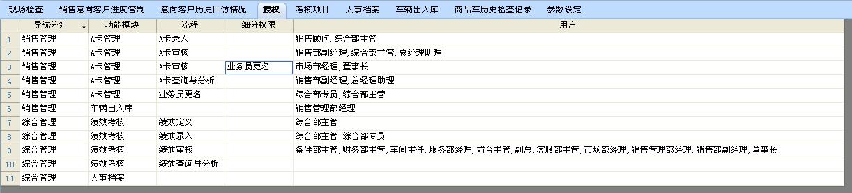

目前由于我设计的是ERP系统   界面已基本定型 如图

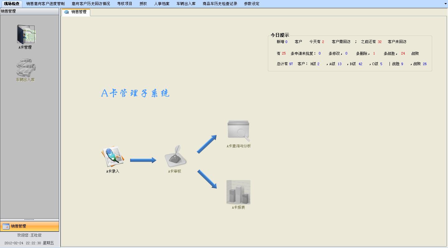

我是采用的分级授权的方式,左边的导航栏各按钮(例如图中的【销售管理】)是第一层;
各按钮里的功能模块(如图中显示的【A卡管理】和【车辆出入库】)是第二层,
右边的模块流程图里的图标 是第三层

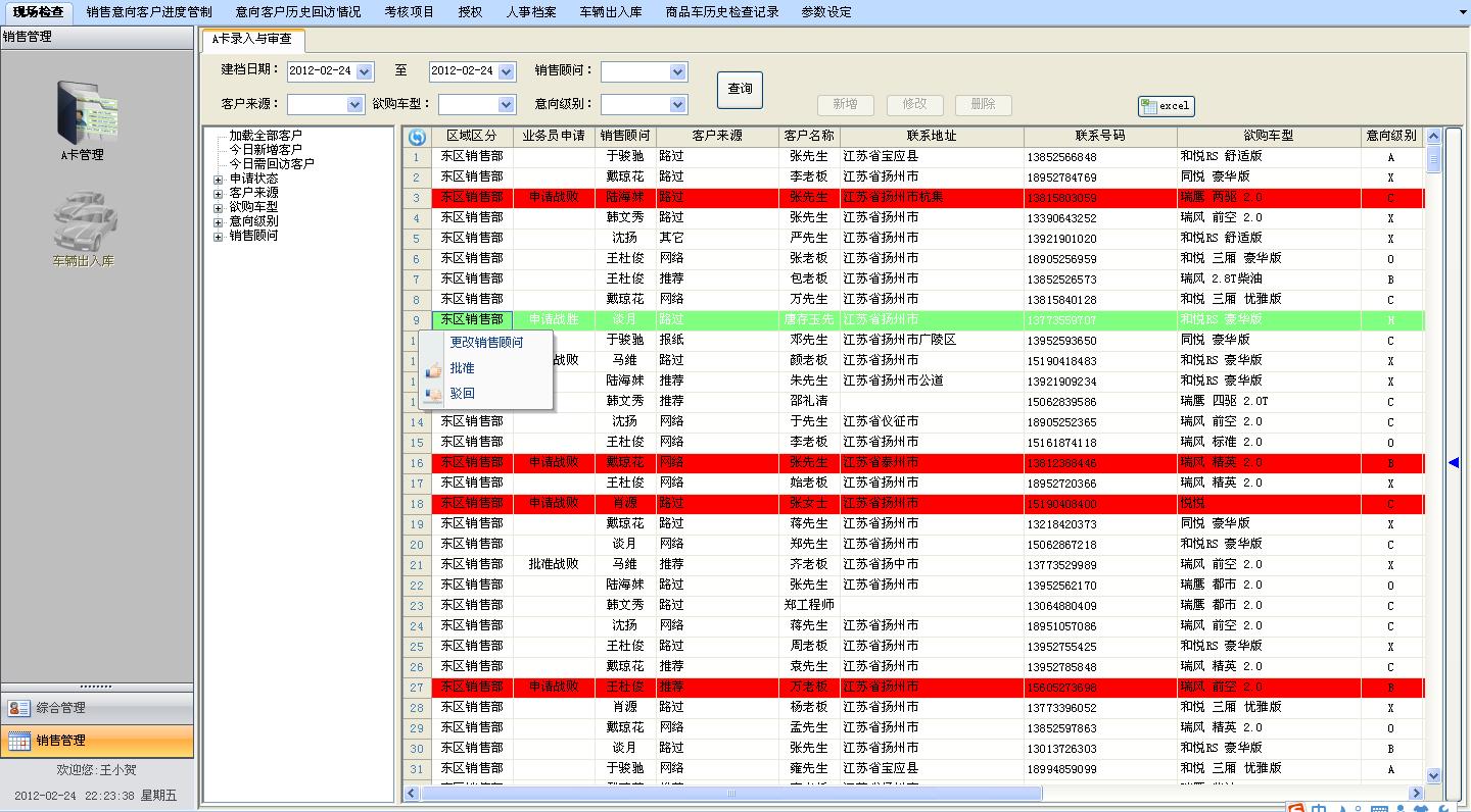

第四层就是流程图功能进去后的各项细分小功能 比如快捷菜单里的更改销售顾问,如下图

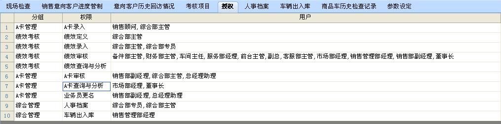

很显然之前的授权模式已经不适合现在的分层授权方式,之前的如图

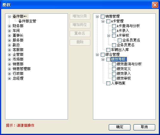

现在的
我权限是采用 内部函数  代码中利用 Functions.Execute("shouquan","绩效考核","绩效录入") 等等来判断的
请问我这种想法是否可行,或者有必要??

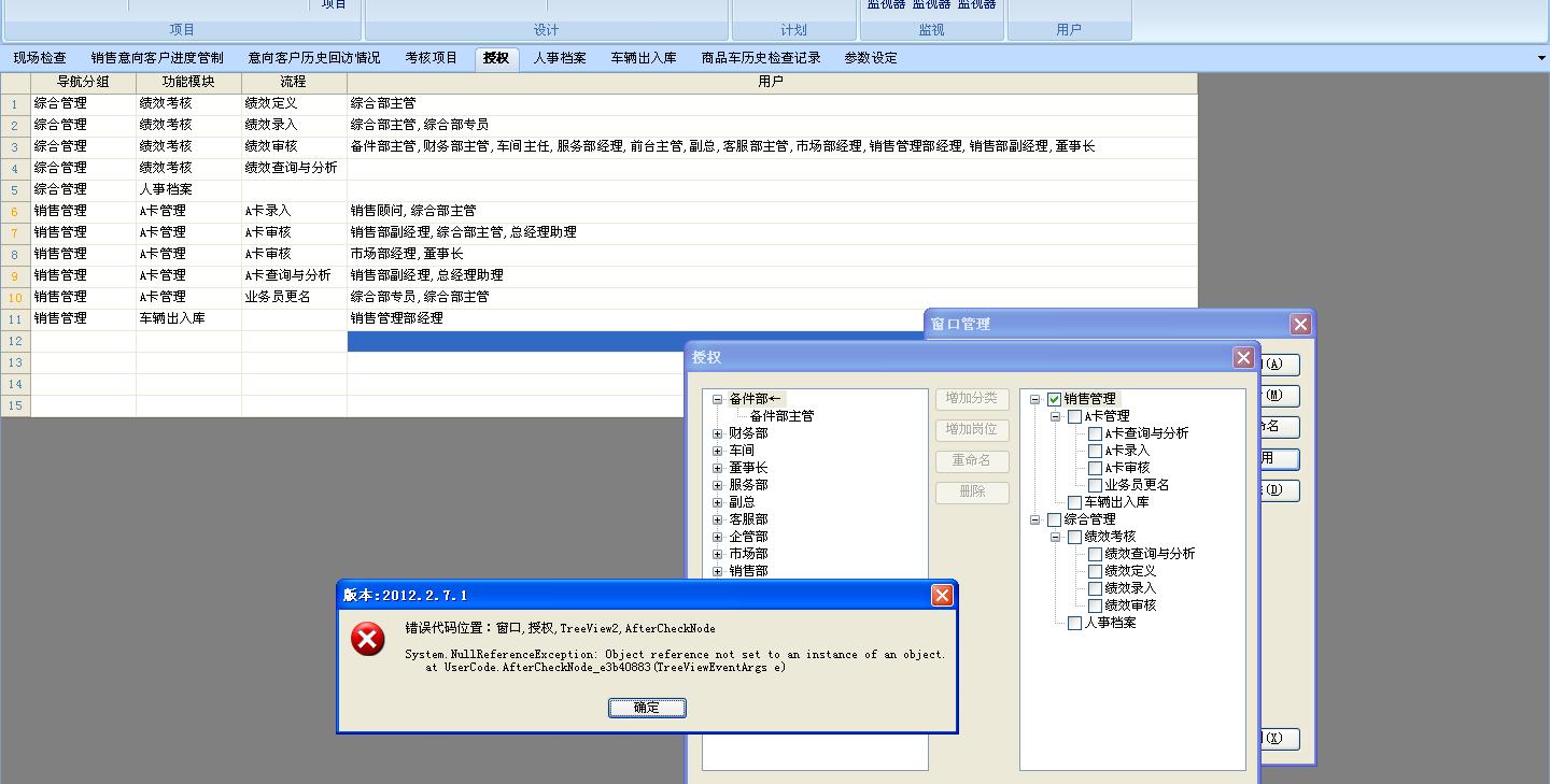

这段代码 红色部分 我改成了  allnodes
貌似没用啊  还是出错
但是点击第二层,例如:A卡管理  子节点会全部选择 相应表里 也会更新
[此贴子已经被作者于2012-2-26 13:03:48编辑过]
