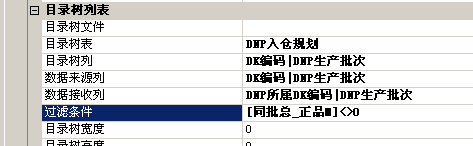

这是我做的东西,我现在的困境就是这个条件不能让下拉列实时更新,若要更新的话,每次都要重新打开窗口,再点确定就可以
  发帖心情 Post By:2012/2/26 19:07:00 [只看该作者]
用代码才能动态更新:
http://www.foxtable.com/help/topics/2127.htm

狐爸,您好!看了帮助里的意思,没发现跟自己意思相近的代码。可能是我不聪明,我把我的意思完整的说一遍:
表A“批次”列要引用表B的“批次”列作为树状下拉列表,其中,表B有另一“库存”列,当“库存”列某单元格等于0时,与其同一行的"批次"就会自然实时的从表A中的下拉列表中消失。问题完毕
  发帖心情 Post By:2012/2/27 7:50:00 [只看该作者]
没有错的,DropTreeBuilder可以设置条件的,你再看看这个:
http://www.foxtable.com/help/topics/2031.htm
