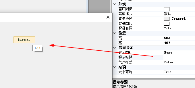

窗口中有一个属性:信息提示-提示标题,默认值=“提示”
但把它清空以后,窗口仍然会在需要提示的位置显示:提示,…………
还要在afterload事件中用e.Form.TootlTipTitle = ""才能解决问题。
唉,难为人啊。
建议把默认的“提示”去掉,不要在afterload事件中写代码了,窗口很多,每个这样加代码好烦人

操作步骤:
1、新建一个窗口,设置窗口属性中的显示图标设为none,删除提示标题里的“提示”
2、窗口中拖入一个按钮控件,在杂项-提示中输入“abcd”
3、保存窗口,然后应用窗口,鼠标移动到按钮控件上时,显示abcd,完全正常。
4、关闭窗口
5、点击窗口管理,打开刚新建的窗口,点“设计窗口”
6、查看窗口属性。显示图标还是none,但提示标题处有“提示”两个字。不做任何修改,点保存。然后应用窗口,鼠标移动到按钮控件时,显示“提示 abcd”
这个过程屡试不爽啊。
我前两天刚安装的最新512版
  发帖心情 Post By:2021/5/27 11:39:00 [只看该作者]
我没有保存,所以测试结果不一样。临时解决方法:删除提示标题里的“提示”,输入一个空格
chnfo
等级:九尾狐 帖子:2312 积分:18999 威望:0 精华:0 注册:2011/11/26 20:21:00
  发帖心情 Post By:2021/5/27 11:55:00 [只看该作者]
这个不算解决办法啊。
因为提示的信息会显示一个空白行。
