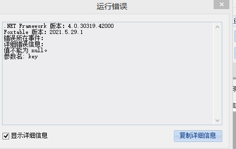

[求助]增加行时出现错误信息  发帖心情 Post By:2021/6/4 10:40:00 [只看该作者]
在增加行时出现如下错误信息,麻烦老师看一下,谢谢!
  发帖心情 Post By:2021/6/4 11:51:00 [只看该作者]
内部表还是外部表?默认的主键,还是自己设置的主键?
重启项目还有没有问题?

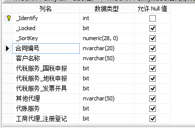

  发帖心情 Post By:2021/6/4 14:23:00 [只看该作者]
SQL 2008数据库
主键设置如下:
  发帖心情 Post By:2021/6/4 14:26:00 [只看该作者]
压缩一下项目,然后重启项目试试

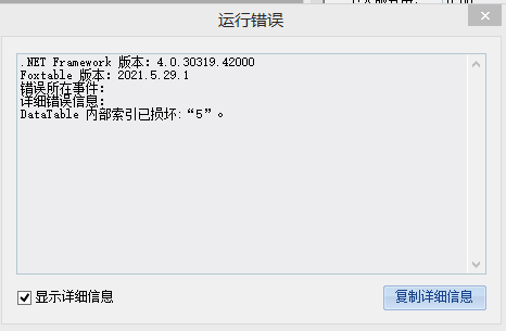

  发帖心情 Post By:2021/6/4 14:32:00 [只看该作者]

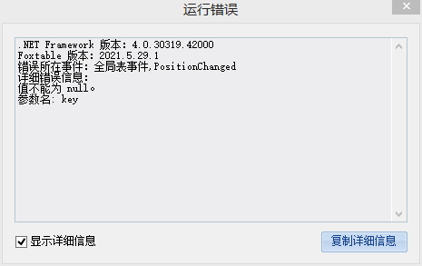

问题好像找到了,压缩项目重新启动测试出现以下错误:
全局表PositionChanged代码如下:
If CurrentTable.Position > -1 Then
 CurrentTable.rows(CurrentTable.Position).DataRow.load()
老师看一下,什么原因?

  发帖心情 Post By:2021/6/4 15:24:00 [只看该作者]
试试改为
if e.table.current isnot nothing then
e.table.current.load()
end if
