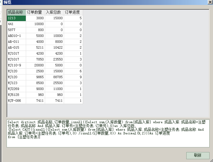

请问老师,如何把select查询增加的动态列默认是整数的把他设置成双精度小数类型,我用DataTables("成品仓库_table3").DataCols("订单进度").SetFormat("0.00") ,只是后面加了两个0数据不对
我需要计算出来比如1.45 就显示1.45,他现在就显示1,但现在默认是整数类型我想把它设置成双精度小数或者单精度小数。

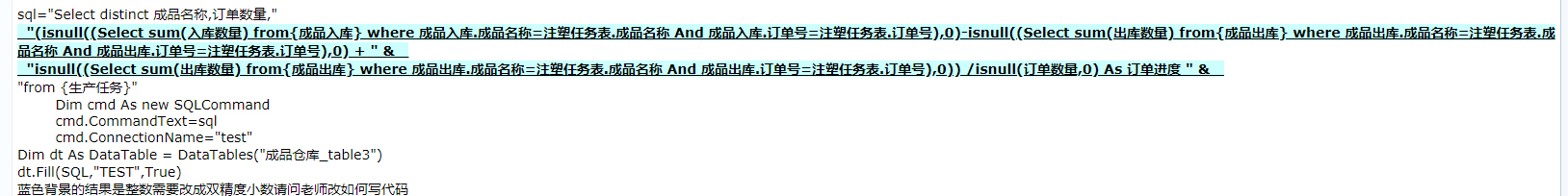

请贴出具体代码,sql说明问题

方法1、计算结果乘于1.0
2、使用convert函数转换

计算结果乘于1.0 结果不正确,就是后面加了两个0,convert 提示是一个类型不能用作表达式,老师应该怎么写convert,帮助的convert([金额], 'System.Int32') 提示错误

正常计算结果如果有小数,肯定会保留的,如果只是加了两个0。说明计算结果本来就是整数。具体上传实例看看
如果是SqlServer数据库,convert用法参考:https://www.cnblogs.com/wangjiming/p/7352256.html

实际计算结果是1.22,他还是显示1,X1.0 也是 1.00 就是1.4都舍掉变成1,1.6显示2了

老师例子没法上啊,数据源太麻烦了代码和结果如上就是没有小数后面的数据 11000/9000 = 1.22 结果就是显示1
