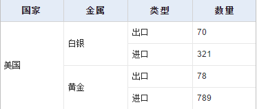

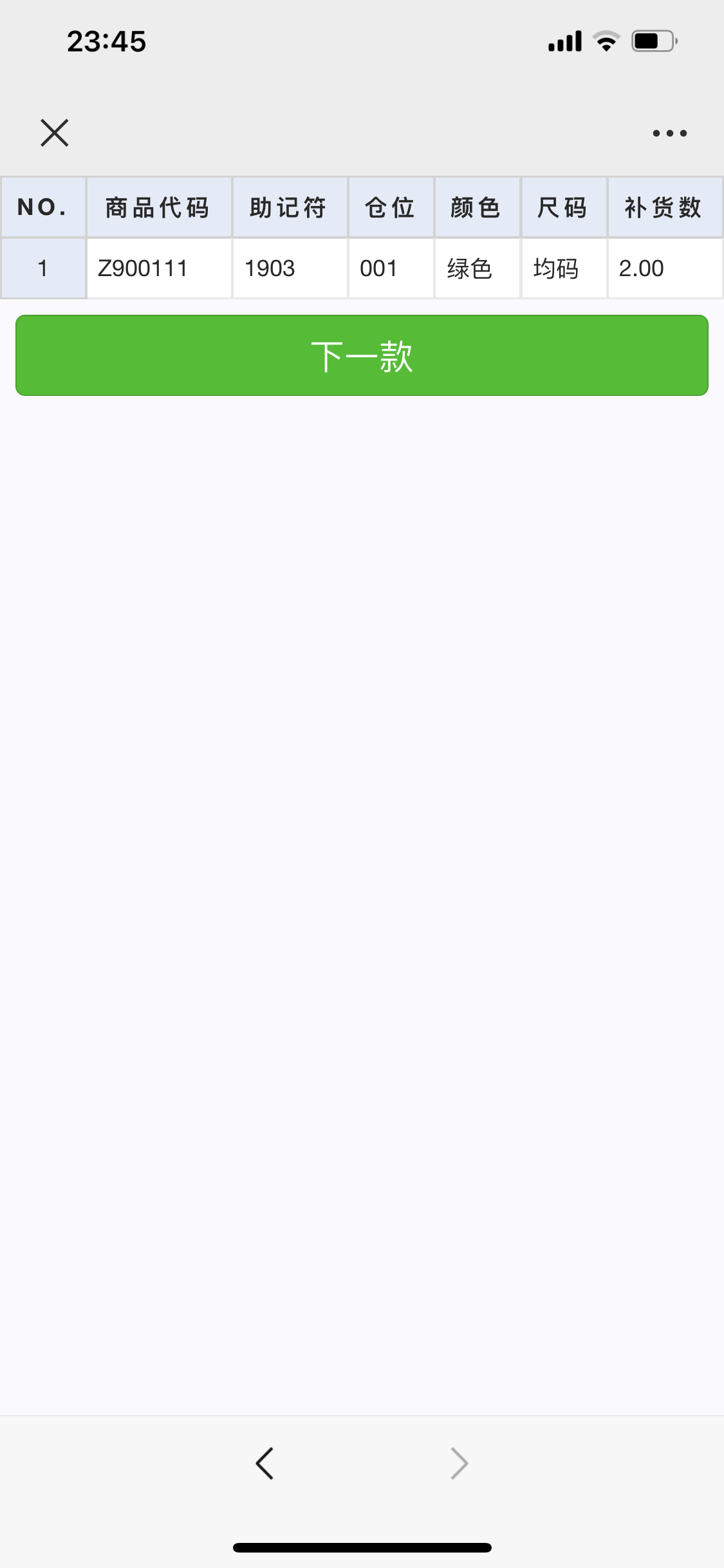

合并模式后,怎么样能以合并后的列为行呢?比如上面的图是合并后的表,我想做分页,比如我想显示一行,但是实际想达到的效果是美国这个合并列的4个行
        Dim page As Integer = 0 '默认page0,显示第一页
        Dim pageRows As Integer = 1
每页15
想达到的效果
因为这个合并后的效果,有些是4行,有些是2行,所以通过每页行数实在是太难控制了

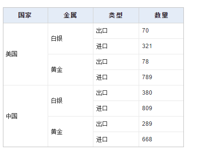

  发帖心情 Post By:2021/7/1 18:09:00 [只看该作者]
我是想达到这个效果
BG小白
等级:三尾狐 帖子:604 积分:4113 威望:0 精华:0 注册:2019/11/14 23:06:00

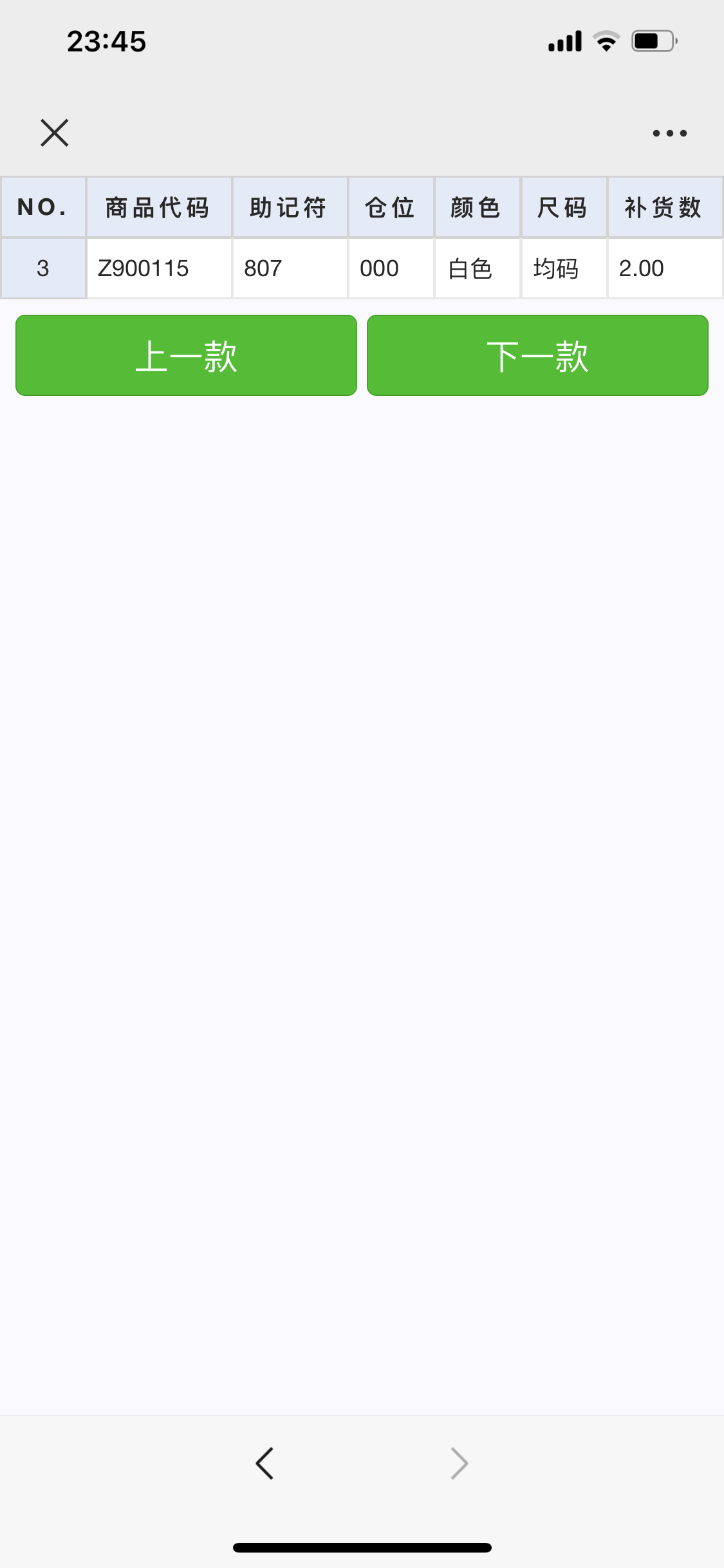

  发帖心情 Post By:2021/7/1 18:11:00 [只看该作者]
如果按照你说的方式,我点击下一款的话,就没有办法了

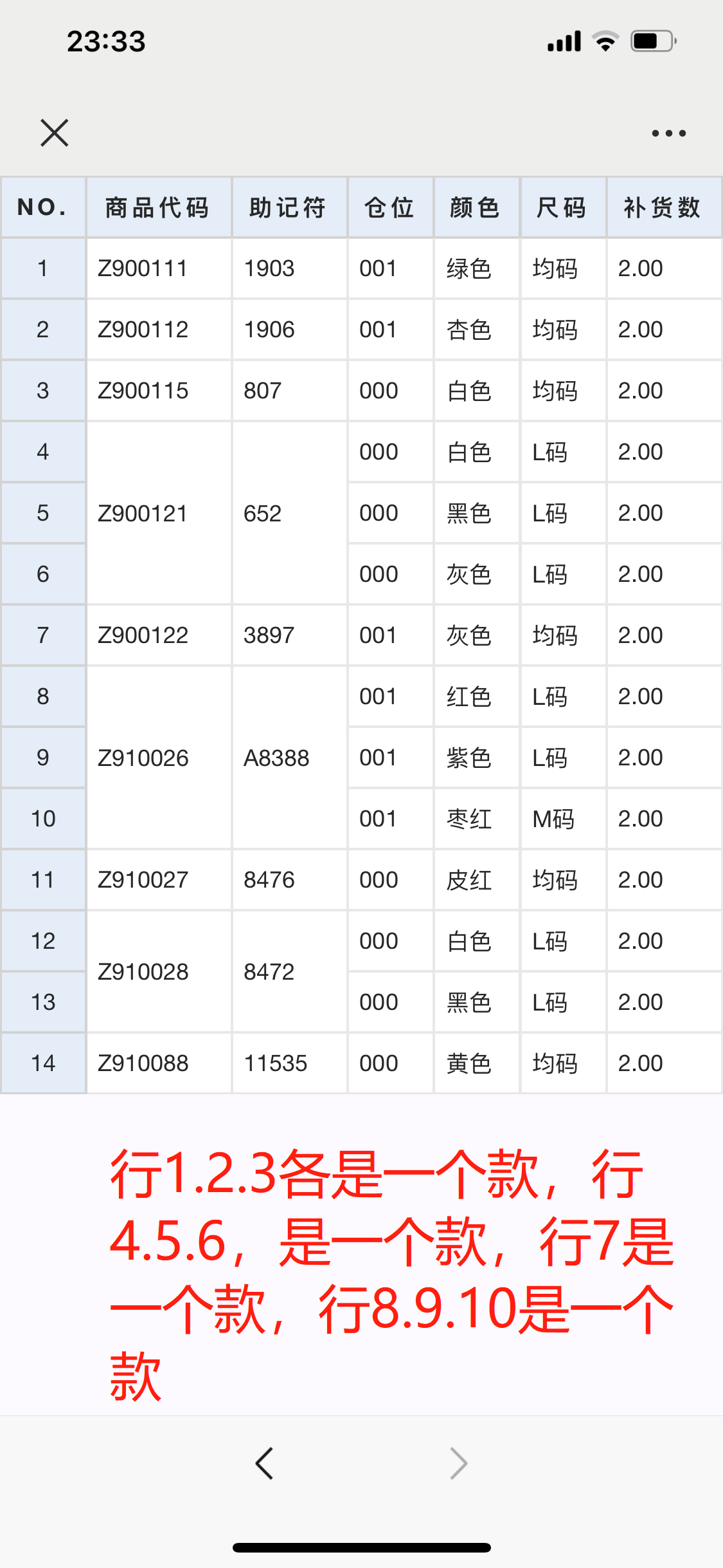

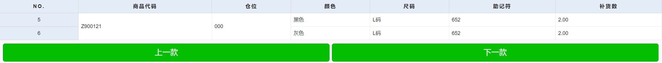

  发帖心情 Post By:2021/7/1 23:51:00 [只看该作者]
原数据是
合并后的表
想达到的效果

  发帖心情 Post By:2021/7/1 23:52:00 [只看该作者]
想达到的效果
BG小白

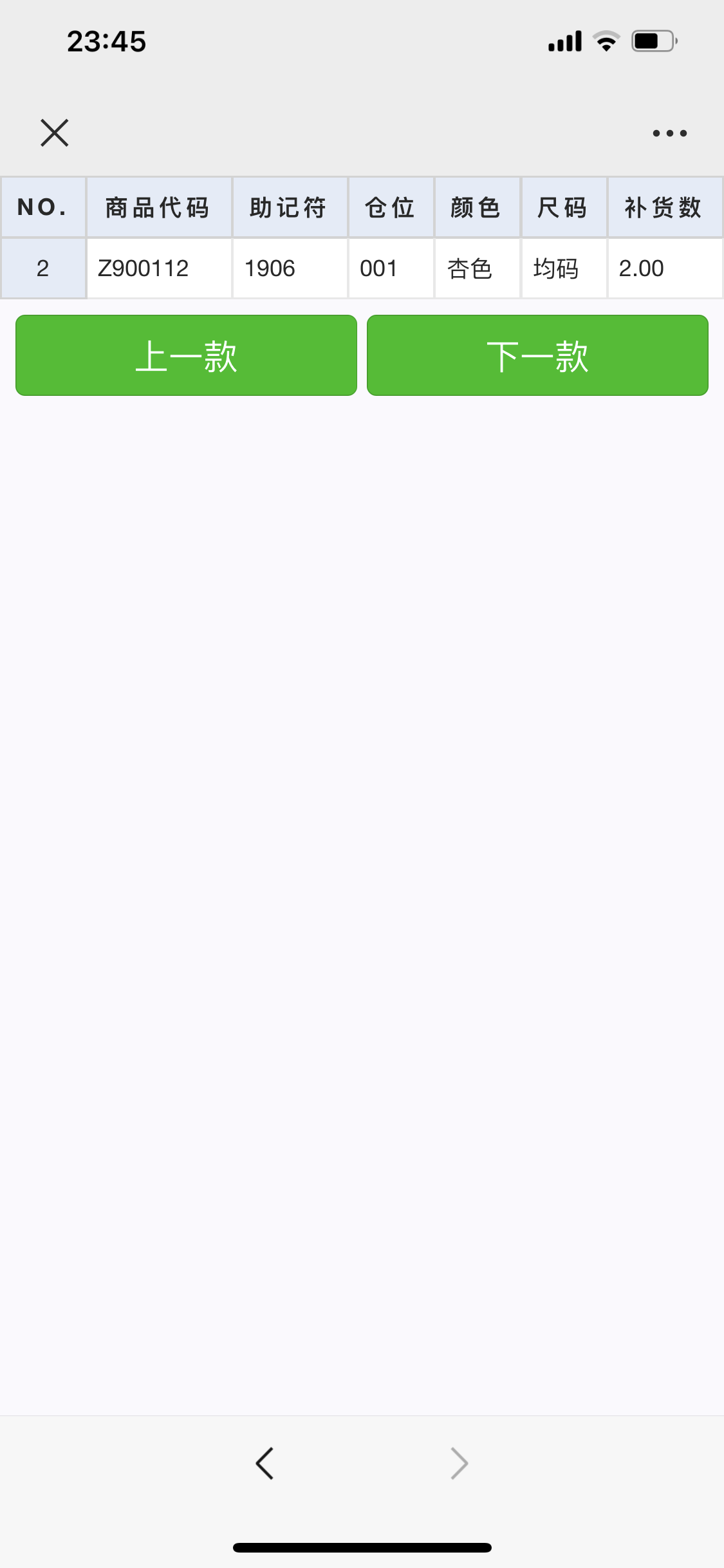

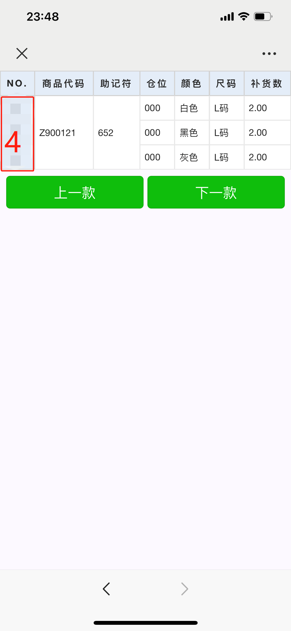

  发帖心情 Post By:2021/7/2 0:02:00 [只看该作者]
同一个商品代码的为一个款
就是想着遇到有商品代码合并的行,也是直接显示出来,包含同一个商品代码的所有行

  发帖心情 Post By:2021/7/2 8:32:00 [只看该作者]
利用集合
全局代码
public lst as new List(of string)
afteropenproject
lst = datatables("表A").getvalues("商品代码")
第一页就是提取集合为0的索引作为查询条件,把集合索引作为页码保存即可
dim filter as string = "商品代码='" & lst(page) & "'"
