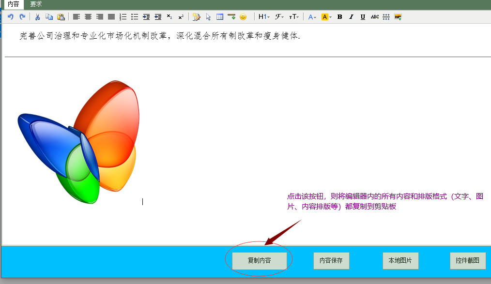

我想点击 实例 中“复制内容”按钮后,编辑器内的所有内容(文字和图片)和编辑器内容的排版格式 全部都复制到 剪贴板中,请问这个复制按钮的代码怎么写?
例如:我要将编辑器的内容和图片全部一键复制,直接粘贴到 QQ / 微信 的聊天窗口中

  发帖心情 Post By:2021/7/7 8:43:00 [只看该作者]
选中需要复制的内容
方法1、点击编辑器工具栏的复制按钮
2、使用代码
Dim web = e.Form.Controls("WebBrowser1").basecontrol
web.Document.InvokeScript("eval", new String() {"editor.clickToolbar('copy');"})
各种接口文档参考:http://kindeditor.net/docs/editor.html#clicktoolbar-name

  发帖心情 Post By:2021/7/8 17:55:00 [只看该作者]
在按钮中的单击事件中写入 以下代码,点击后,并不会复制编辑器内的内容

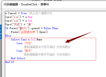

请问如下图中,我想实现 双击单元格中的“内容”或“要求” 单元格后,则自动复制 其在编辑器中显示的 所有内容(包括:文字、图片、格式等)

  发帖心情 Post By:2021/7/8 20:04:00 [只看该作者]
e.row("xx列") = EditorHelper.BodyHtml

以下是引用有点蓝在2021/7/8 20:04:00的发言:
 我的意思是:例如 列“内容”,该单元格保存的是 如 1楼 截图中编辑器展示的信息(文字和图片),单我双击该“内容”列的单元格时,自动复制 如 1楼 截图中编辑器展示的信息(文字和图片),直接粘贴到 如QQ/微信中,不是 复制单元格里保存的数据,是复制展现在编辑器中显示效果的图文
例如 我鼠标 直接 双击,即可自动复制,直接就可以在 QQ/微信 聊天窗口 中粘贴
  发帖心情 Post By:2021/7/8 22:39:00 [只看该作者]
没有办法。必须打开编辑器,才能复制编辑器中的内容。如果编辑器已经打开,就是2楼的用法,必须先选中编辑器的内容,然后复制才有效

以下是引用km007在2021/7/8 17:55:00的发言:
另外刚测试了这段代码,需要在编辑器中选中需要复制的图文后,再点击该按钮才会达到复制的效果
请问如何点击该按钮后 就自动全选 并复制 呢?
  发帖心情 Post By:2021/7/8 23:05:00 [只看该作者]
所有可用的功能参考:http://kindeditor.net/docs/editor.html#exec-commandname
