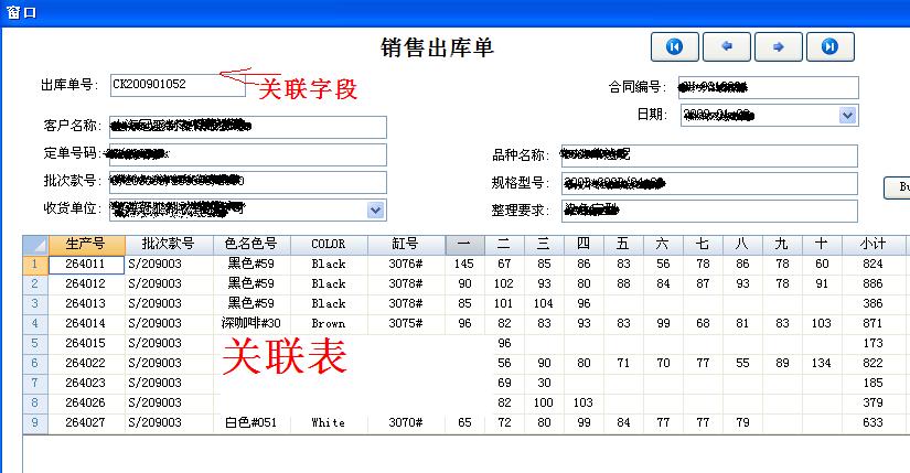

上图是出库单的窗口, 其中出库单与出库明细关联(关联列:出库单号)

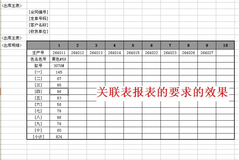

第二个图片是我需要设置的EXCEL报表的样式, 其中出库单即主表部分已经按帮助学会了,但是关联部分该如何设计呢?
主要是需要行列转换的, 在易表中可以直接通过Find来输出, 但是狐表不行,请狐爸爸帮忙,谢谢!

他老爸, 我按照你的方法进行如下设置:
[@出库明细,色名色号] [@出库明细,色名色号,+1] [@出库明细,色名色号,+2]
[@出库明细,一]         [@出库明细,一,+1]         [@出库明细,一,+2]
[@出库明细,二]         [@出库明细,二,+1]         [@出库明细,二,+2]
[@出库明细,三]         [@出库明细,三,+1]         [@出库明细,三,+2]
应该来讲数据在EXCEL报表中的显示是准确的,但是有一个问题,为什么我用按钮的Chick属性来打开EXCEL报表时,输出的数据总是出库明细表中的第一行,第二行.....,  如何设置打开的窗口关联数据也关联表同步呢,谢谢!

  发帖心情 Post By:2009/2/1 14:45:00 [只看该作者]
正确的:
[@出库.出库明细,商品代码,+1]
错误的:
[@出库明细,商品代码,+1]

OK了,谢谢!
