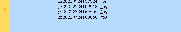

请问老师,单元格里多个图片如何转成PDF打印,该怎么设置
我是按照Excel报表做的,但是不行,
按此在新窗口浏览图片
e/2021-7/202172416225818255.png" target="_blank">点击浏览该文件
With Tables("图片明细")
    .Select(0,0, .Rows.Count -1, .Cols.Count -1)
End With
Dim Book As New  XLS.Book(ProjectPath &  "Attachments\pz.xlsx")
Dim fl As String = ProjectPath & "Reports\tupian.pdf"
Book.Build() '生成细节区
Book.SaveToPDF(fl) '保存为PDF文件
Dim Proc As New Process '打开PDF文件
Proc.File = fl
 Proc.Start()
该怎么设置

只对子表 “图片明细” 里一行中的 [图片] 列一个 单元格 里全部图片转成PDF,不要子表全部行的;
或者说图片管理器中显示的全部图片生成PDF,因为它对应的就是一个单元格。
