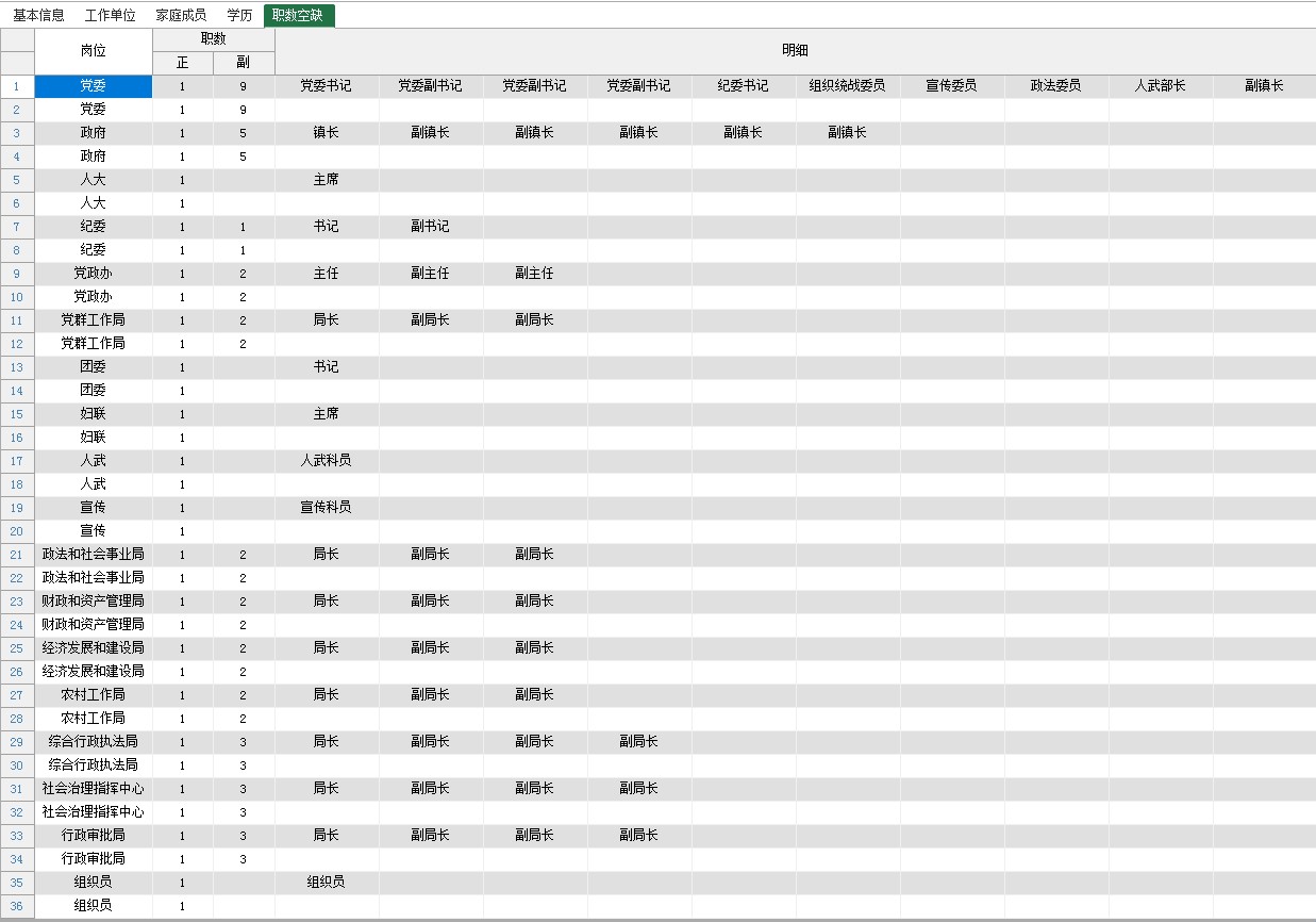

请教兰版:
1.设计了个表格,不在合并模式,如何合并单元格?想把”职数空缺“栏 ”岗位“”指数-正、副“列都合并了
2.该“职数空缺”表,想要从另外一个“基本情况”表格里面引用数据,但是隔行就有一个标题行,列的内容不一样,能不能以单元格为单位引用数据?
比如:
党委书记 下面空格  对应从“基本信息”表 找“部门”列内容为“党委”的、”职务“列为”党委书记“的
党政办主任 下面空格  对应从“基本信息”表 找“部门”列内容为“党政办”的、”职务“列为”主任“的等等
等级:超级版主 帖子:113759 积分:579362 威望:0 精华:9 注册:2015/6/24 9:21:00
  发帖心情 Post By:2021/7/25 20:48:00 [只看该作者]
“职数空缺”表作为报表格式设计还可以,作为数据存储就不合适了,很难通过查询来定位数据。再说有重复的职位,没有办法做

做成报表也行,关键是要做判断,不太会
比方:报表里面,要先判断是哪个岗位,如果是“党委”的,就要在“基本信息”表“党委”列对应的“党委书记”“党委副书记”等里面找到,填入报表,不会弄了
实例,前面已上传,现在把报表也传上来,请兰版指导一下,谢谢啦
图片点击可在新窗口打开查看点击浏览该文件:职数空缺.xls
  发帖心情 Post By:2021/7/29 11:49:00 [只看该作者]
这种格式没有办法通过模板直接生成。只能手工往单元格填充数据,类似:http://www.foxtable.com/webhelp/topics/1147.htm
