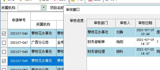

比如我勾选的第一条审核日期是2021.07.16,勾选的第二条审核日期是2021.07.20,截图如下,审核意见窗口是绑定到审核意见表的,两个表都有Id列对应
word报表中有个审核日期,需要每张报表对应的审核日期是通过审核意见表来找的

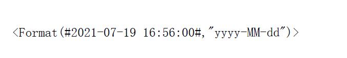

老师,这样不行呢,替换复核日期对了,但是格式化没成功呢?
    For Each  r As Row In rs '逐行生成报表
        Dim dr2 As DataRow = DataTables("审核意见表").SQLFind("[表名称] = '" & "打投标保证金" & "' And [Id] = '" & r("Id") & "'","审核日期 DESC")  ’找到每条对应的ID
        If dr2 IsNot Nothing Then
        wrt.ReplaceOne("[复核日期]",dr2("审核日期"))
        wrt.BuildOne(r)
        r.Checked =False

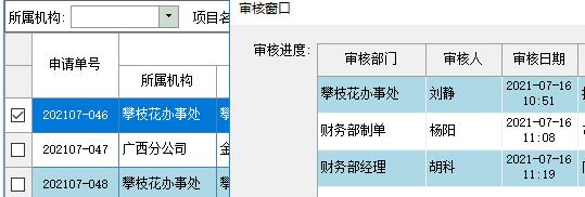

 第一条日期:
第二条日期:

  发帖心情 Post By:2021/7/28 11:42:00 [只看该作者]
如果要写代码替换。不要在模板里格式
改为
[复核日期]
然后代码:
wrt.ReplaceOne("[复核日期]",format(dr2("审核日期"),"yyyy-MM-dd"))
