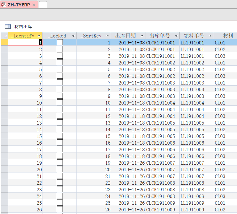

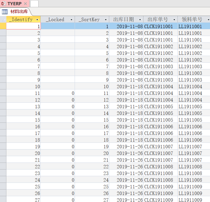

图1时采用1楼方法使用的文件ZH-TYERP(经过了重定向),图2时直接从SQL数据库导出的,不能重定向。
_Locked时导出和重定向后产生的,直接删除可以吗?
图1
图2
  发帖心情 Post By:2021/8/9 8:47:00 [只看该作者]
一直都说在SQL数据库管理器中将数据表导出到TYERP后,检查主键和列类型,不正确的就手工改。感觉有时候说了也是白说,根本都不看,看了也不管
如果不需要锁定行,可以删除_Locked列。
