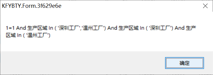

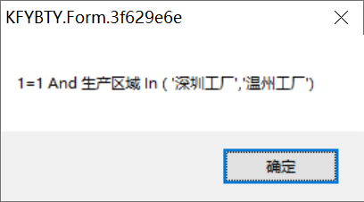

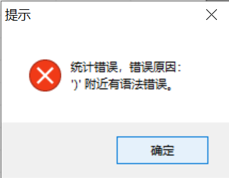

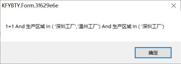

好象是切换条件后还是保留了原来的条件,比如我第一次同时选择下面两个工厂,结果如图1,第二次我只选择其中一个工厂,结果如图2,第三次我再只选择另一个工厂,结果如图3,第三次条件就冲突了所以取不出来了。发现只要查一次,就会把前面的条件记忆下来

  发帖心情 Post By:2021/8/10 8:38:00 [只看该作者]
Filter1  =""
With e.Form.Controls("GC")
    If .Value IsNot Nothing Then
        If Filter1 > "" Then
            Filter1  = Filter1 & " And "
        Filter1  = Filter1 & "工厂 In ( '" & .Value.replace(",","','") & "')"
End With

  发帖心情 Post By:2021/8/10 9:04:00 [只看该作者]
Filter1  =""相当于把全局代码中的“1=1”清除掉了,然后会出错。而且是不可逆的,即使去掉Filter1  =""还是会出错,要重启项目才可以
