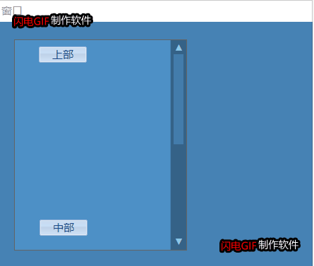

1. 重绘Panel垂直滚动条,参考网上C#例子,由两个Panel控件组成
1.1 设一个全局变量“Y”,其他主要在窗口的AfterLoadeMousemove事件和MouseDown事件写入代码操控.
1.2 最难部分,也是关键部分,是要计算和取得滑槽高度、滑块高度、Y的变动坐标值、VerticalScroll.Valuetop、滚动范围等形成自定义算法
1.3 控件自带的滚动条宽度一般是22,上下箭头高度各是20
1.4 Panel控件的自动滚动设False
1.5 相对于TreeViewTextBoxPanel的垂直滚动条坐标取值相对容易一些
1.6 因为没有像C#有既定的函数、继承、派生等,需要计算滑块滚动时与目标Panel控件滚动条滚动的一致性,需要算出相关滚动倍数值
1.7 Panel内尽量不出现会产生横向滚动条的控件场景
问题:鼠标无法滚动自定义的滚动条,如果Panel自动滚动设true,还未能联动自定义的滚动条

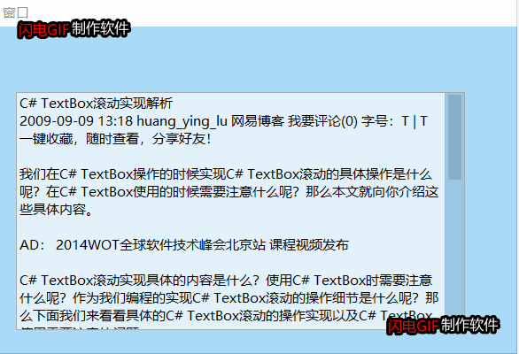

2. 重绘TextBox垂直滚动条,参考网上C#例子,由两个Panel控件组成;也参考了论坛中textbox滚动例子
2.1 全局代码使用了textbox滚动例子的代码,设一个全局变量“Y”,其他主要在窗口的AfterLoadeMousemove事件和MouseDown事件写入代码操控
2.2 TextBox很难取得滚动条的值,目前主要取行数以及应用SelectionStartScrollToCaret 配合使用滚动倍数值来实现滚动
2.3 TextBox控件的滚动条设None,如要鼠标滚动,可设Vertical,但作为滑槽的Panel控件位置必需准确覆盖TextBox控件的滚动条(但无法联动自定义的滚动条)
问题:鼠标无法滚动自定义的滚动条,如果TextBox滚动条Vertical,还未能联动自定义的滚动条

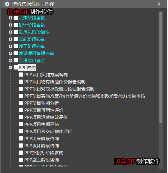

3. 重绘TreeView垂直滚动条,参考网上C#例子,由两个Panel控件组成;
3.1 设一个全局变量“Y”,其他主要在窗口的AfterLoadeMousemove事件和MouseDown事件写入代码操控
3.2 TreeView相比以上两个控件是最难取值的(用C#来写会更容易取值),目前TreeView主要取节点数,加上1.中的相关算法来实现
3.3 TreeView的滚动条不显示scrollable = False,取值要计算Nodes.countitemHeight,以及用到1.中的相关算法来实现
3.4 目前可见内容行数的控制,以及滚动递减递增的行数没有找到方法(主要是水平有限)
问题:鼠标无法滚动自定义的滚动条,如果TextView显示滚动条, 还未能联动自定义的滚动条
