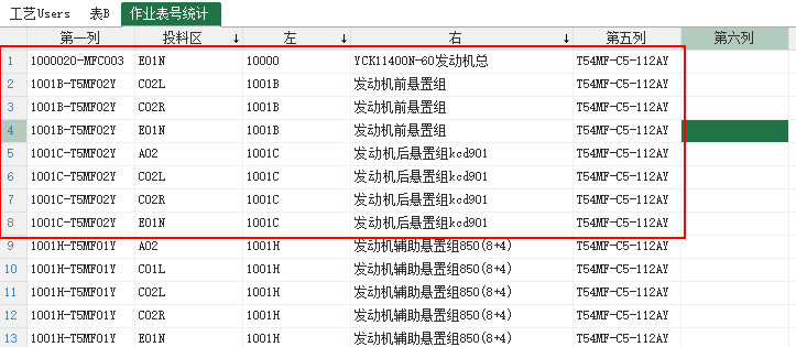

各位老师:
  下列代码,我要达到两组不重复值填充的效果:
Dim Vals As List(of String()) = DataTables("作业表号统计").GetValues("左|投料区")
For i As Integer = 0 To Vals.Count - 1
    Dim dr As DataRow = DataTables("工艺Users").Find(" 工序号='" & Vals(i)(0) & "' And 投料区='" & Vals(i)(1) & "' ")
    If dr Is Nothing Then
        dr = DataTables("工艺Users").AddNew()
        dr("工序号") = Vals(i)(0)
        dr("投料区") = Vals(i)(1)
Dim Vals1 As List(of String()) = DataTables("作业表号统计").GetValues("左|右")
For i As Integer = 0 To Vals1.Count - 1
    Dim dr1 As DataRow = DataTables("工艺Users").Find("工序号索引='" & Vals1(i)(0) & "'") '
    If dr1 Is Nothing Then
        dr1 = DataTables("工艺Users").AddNew()
        dr1("工序号索引") = Vals1(i)(0)
        dr1("作业表内容写入") = Vals1(i)(1)

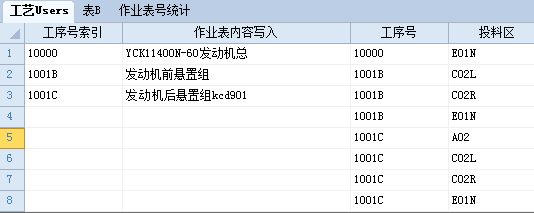

现在,可以进行填充,因在同一个表,第二组不重复值填充时,新增行了,图片如下:
我想让老师们费心看看,
1、能不能不增加行,直接从第一行开始填充!
效果像这样的:
2、能否合并在一个FOR循环中完成?

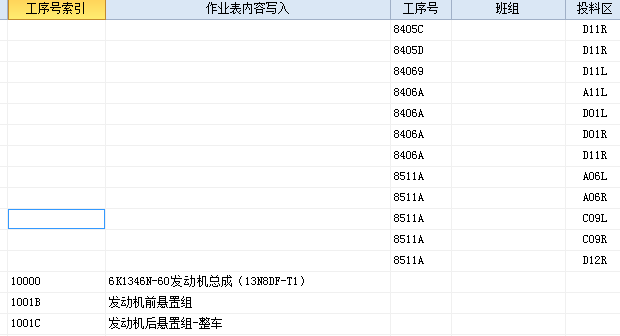

蓝老师:谢谢!

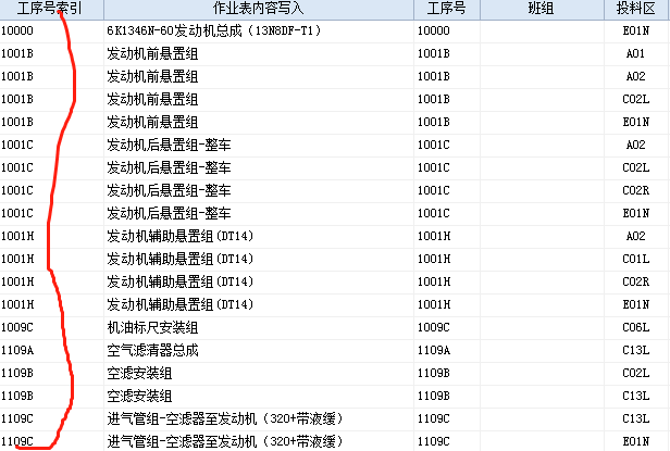

 按照你的指点,从第一行开始填充,但工序号索引里有重复值!
照片如下:
是不是我那里还有错的地方,请指教!
Dim Vals As List(of String()) = DataTables("作业表号统计").GetValues("左|投料区|右")
        dr("工序号索引") = Vals(i)(0)
        dr("作业表内容写入") = Vals(i)(2)
再次感谢!

老师:请指教!
工序号索引及作业表内容写入是不重复的值!
谢谢!

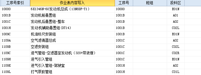

使用代码排序:
Tables("作业表号统计").Sort = "左,投料区,右"
得到下面排序结果,以前8行数据为例,填充到"工艺Users"表后正确的效果是怎么样的?手工填写然后把结果截图发上来对比一下
[此贴子已经被作者于2021/8/21 8:53:36编辑过]
cxmxjwlmq
等级:小狐 帖子:359 积分:4332 威望:0 精华:0 注册:2018/4/6 18:02:00
  发帖心情 Post By:2021/8/21 11:06:00 [只看该作者]
老师:以前8行为例,填充后的结果如下图:
请老师费心!
谢谢!
  发帖心情 Post By:2021/8/21 11:27:00 [只看该作者]
也就是不用考虑对应关系,按顺序填就行了,没有的就留空?
dim idx as integer = 0
if idx<Tables("工艺Users").rows.count
dr1 = Tables("工艺Users").rows(idx).datarow
else
end if
idx = idx + 1
[此贴子已经被作者于2021/8/21 11:27:40编辑过]
