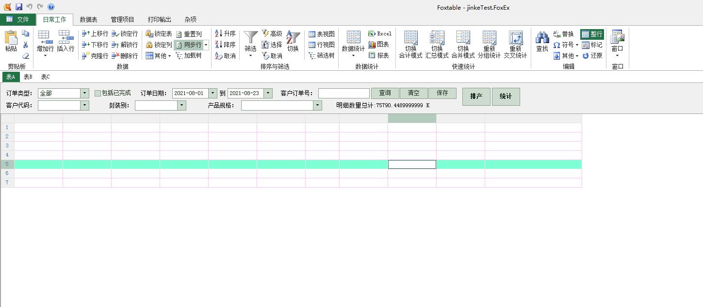

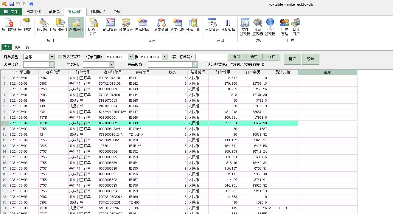

rt,我一套程序代码肯定没问题,因为源码模式下不会出现此问题。我弄了个实例,描述如下:
打开界面点击查询后,如图所示:
过了十秒左右,变成这样:
窗口sqltable直接没了。。。这个例子里没有任何定时器代码。。狐表重装了也没用,发布后的例子: http://2410r0s640.qicp.vip:8088/download/Publish.zip
