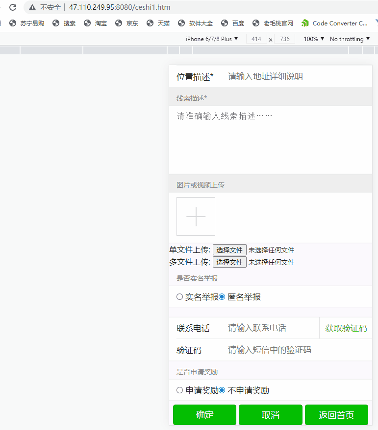

麻烦老师帮忙看看  之前都是可以隐藏的  不知道怎么就不能隐藏了    谢谢!

老师  参照你的提示
我修改如下    运行还是一楼同样结果   点击匿名举报  不申请奖励  还是没有正常隐藏内容

如果将页面代码修正如下:

运行效果如下:
打开第一次页面可以选择实名 匿名效果
第二第二个页面  效果就没有了
麻烦老师继续指导下  实现第一个页面打开时的  显示与隐藏效果   谢谢!
