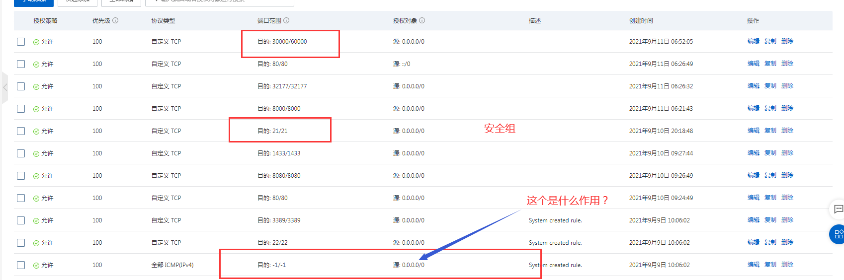

这是安全组的设置

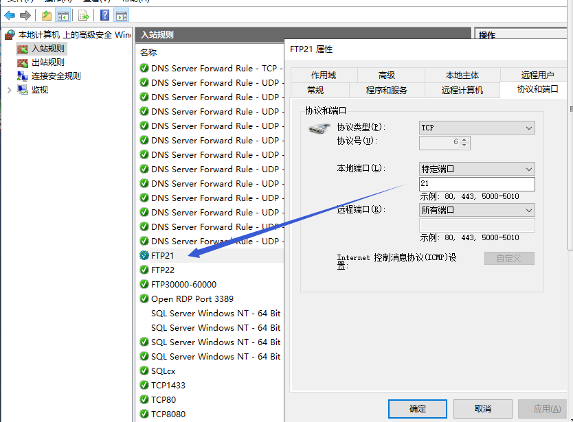

这是防火墙的设置

问题3:安全组里有一个-1/-1,这个是什么意思?

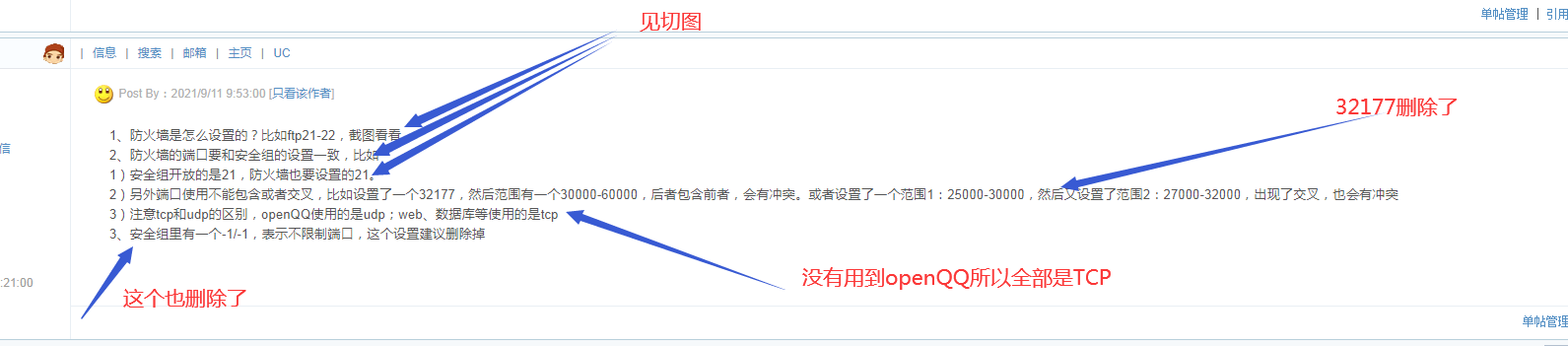

1、防火墙是怎么设置的?比如ftp21-22,截图看看
2、防火墙的端口要和安全组的设置一致,比如
1)安全组开放的是21,防火墙也要设置的21。
2)另外端口使用不能包含或者交叉,比如设置了一个32177,然后范围有一个30000-60000,后者包含前者,会有冲突。或者设置了一个范围1:25000-30000,然后又设置了范围2:27000-32000,出现了交叉,也会有冲突
3)注意tcp和udp的区别,openQQ使用的是udp;web、数据库等使用的是tcp
3、安全组里有一个-1/-1,表示不限制端口,这个设置建议删除掉

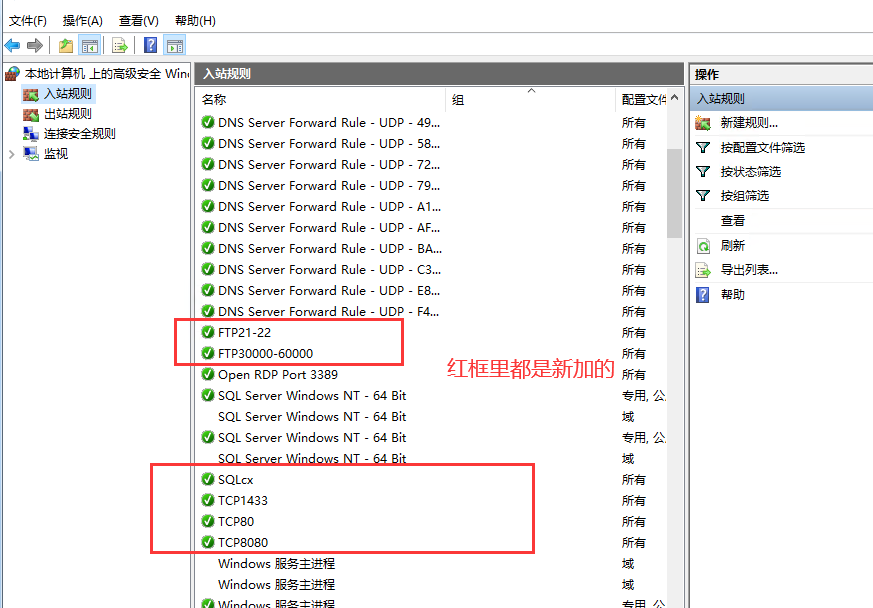

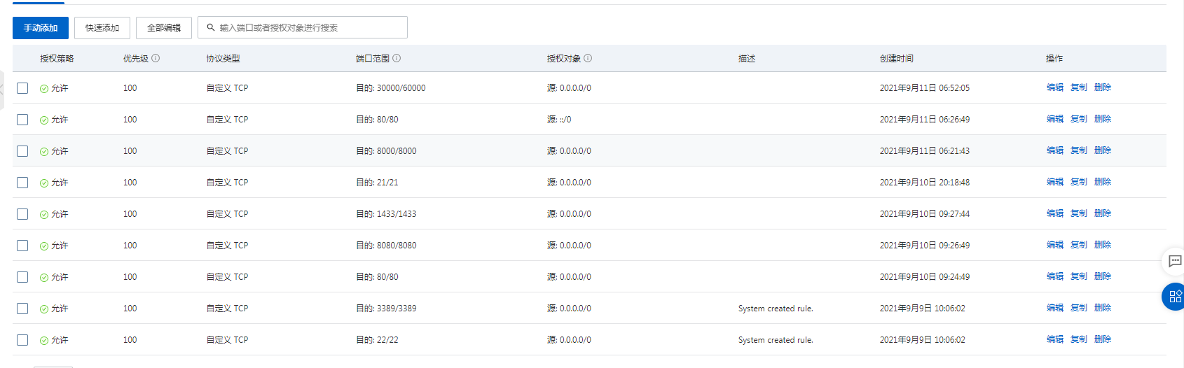

简单调整后问题还在

查到原因了。是防火墙开的区间小了,调整到30000-60000就可以了。但是有一个问题,示例给出的开通区间是25000-30000,用这个区间防火墙即使关闭也无法用。只能把上限往上推,现在上限就到了60000才好用。这是什么原因呢?
