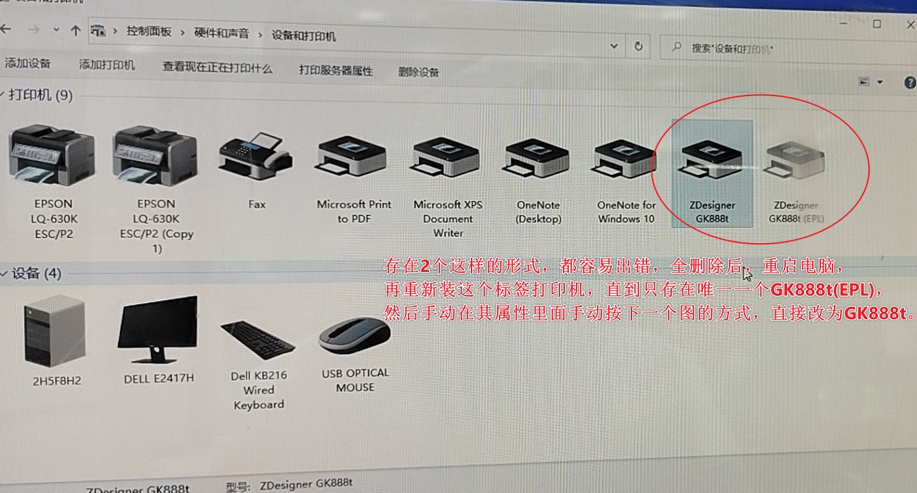

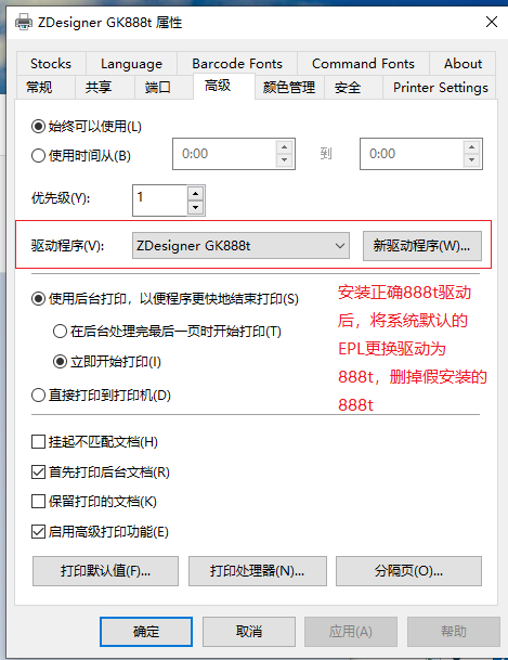

看代码头和尾,就是我以前给的一个小事例,只要能打印,基本不关代码事,是打印机本身在系统里面的参数没设置好(如没给888t打印机定义好标签的大小),或驱动安装错误(默认EPL)。
参考:

斑马GK888t设置参数第1步确认驱动及打印机型号正确错误的为EPL
[此贴子已经被作者于2021/9/14 12:19:39编辑过]

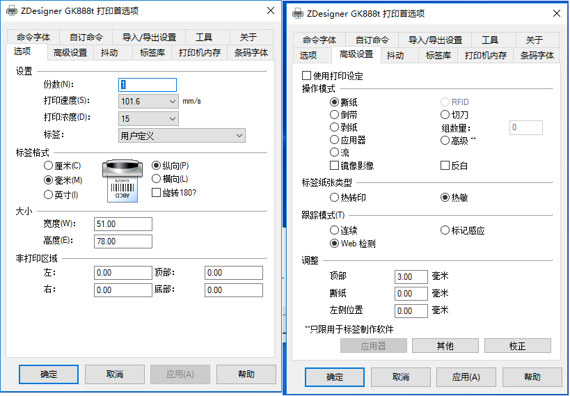

斑马GK888t设置参数第2步设置参数, 图片中的标签大小是我使用的大小,可以自行设置
[此贴子已经被作者于2021/9/14 12:20:33编辑过]
