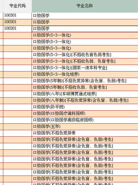

以院校名称和专业名称为条件,调用代码库中的对应代码,一个字不差时,可以完全调用过去,但数据库中的院校名称(专业名称)与代码库中的院校名称(专业名称)一般情况下是字段前段相同,后面有的有后缀,这时,就不能调用了。能不能实现:数据库中的院校名称(专业名称)与代码库中的院校名称(专业名称)完全相同的时候能调用,在字段前部分相同时,也能调用?这个条件公式如何写?谢谢老师!!
如:口腔医学这个专业名称,在代码库中的代码是100301,因为与代码库中的“口腔医学”名称完全相同,因此是可以调用过来的,但是,(例如):“口腔医学[不招色觉异常(含色盲、色弱)考生]”这个名称与代码库中的不完全相同,只有前部分相同,如果也指100301这个代码调用过去?

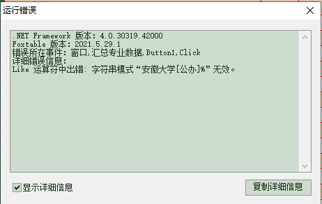

  发帖心情 Post By:2021/9/17 9:04:00 [只看该作者]
老师提示这个错误,您看是什么原因?
  发帖心情 Post By:2021/9/17 9:13:00 [只看该作者]
两个表的名称都有后缀?这种没有办法判断
另外后缀里不能有中括号,否则没有办法的。如果是SqlServer数据库,可以考虑使用SQL查询

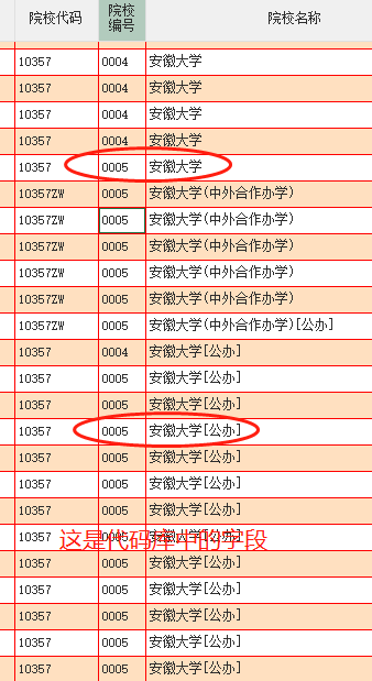

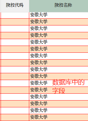

  发帖心情 Post By:2021/9/17 9:16:00 [只看该作者]
这是截图,但代码库中有不带后缀的完全相同的名称,为什么不能完全调用过来?

  发帖心情 Post By:2021/9/17 9:21:00 [只看该作者]
数据库没有那么聪明,不是人脑。数据库查询的是整个表数据,它不懂什么是后缀,也不懂只取不带后缀的完全相同的名称。只要有一个数据有问题就会出错
