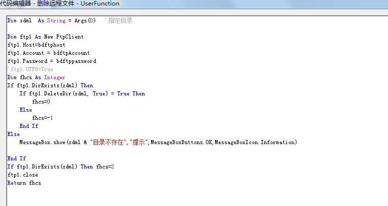

服务器上的目录仍然无法删除。
这几天数据库附件文件在备份等了几天。排除了目录不正确和云服务器文件占用的情况。
程序如下。看看程序有没有问题?

  发帖心情 Post By:2021/10/22 9:59:00 [只看该作者]
看不出有什么问题。
目录里是否有隐藏的系统文件?删除不了的目录到服务器手工删除是否可以?ftp服务权限设置是否有删除权限?

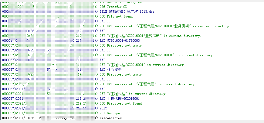

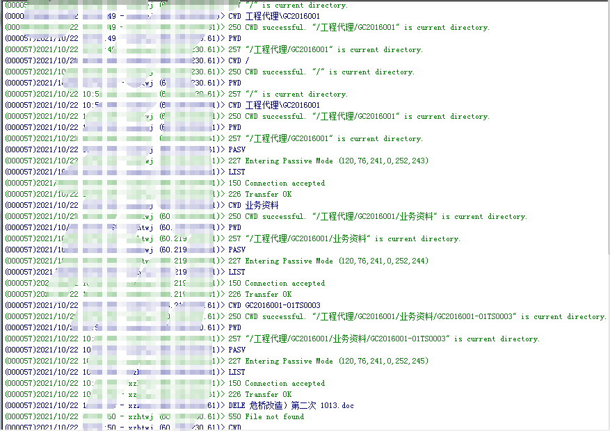

在子程序里的  ftp1.close 加的对不对?  从下面FTP操作日志能不能看出端倪?
手动删除是可以的!ftp权限也加入了。还是没有成功!
需要删除的是  工程代理\GC2016001  这个目录以及其下所有文件
[此贴子已经被作者于2021/10/22 11:01:42编辑过]
  发帖心情 Post By:2021/10/22 11:30:00 [只看该作者]
上面的RMD是删除的意思?接着的提示是文件夹不为空,也就是文件夹里有其它文件,所以不能删除,空的文件夹才可以。

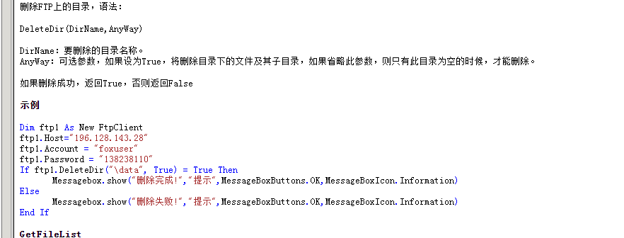

在帮助文件里介绍ftp.deletedir命令第二个参数True的话,不管目录下有否文件一律删除的啊?实际怎么不一样呢?
  发帖心情 Post By:2021/10/22 12:16:00 [只看该作者]
我测试也可以的,至于您这个文件夹为什么不行我也不清楚,可能被杀毒软件锁定了,可能有隐藏的是系统文件。
