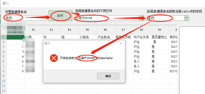

当前运行错误提示如下:【麻烦老师帮忙看看  谢谢!】

在combobox1  SelectedIndexChanged代码运行如下时,还是会提示找不到上述S对应名称的表

  发帖心情 Post By:2021/10/26 9:05:00 [只看该作者]
说明这些表还没有加载进来,Foxtable里还不存在这些表
cnsjroom
等级:七尾狐 帖子:1571 积分:11238 威望:0 精华:0 注册:2021/1/17 17:06:00
回复:(有点蓝)说明这些表还没有加载进来,Foxtable...  发帖心情 Post By:2021/10/26 9:22:00 [只看该作者]
表对应的数据是写入了对应的张三数据表里的   实在弄不明白了  麻烦老师看看哈   我也只是需要读取的在项目里面的张三表中的字段列,但是系统一直认为是我再导入前的excel工作簿里面的一个表

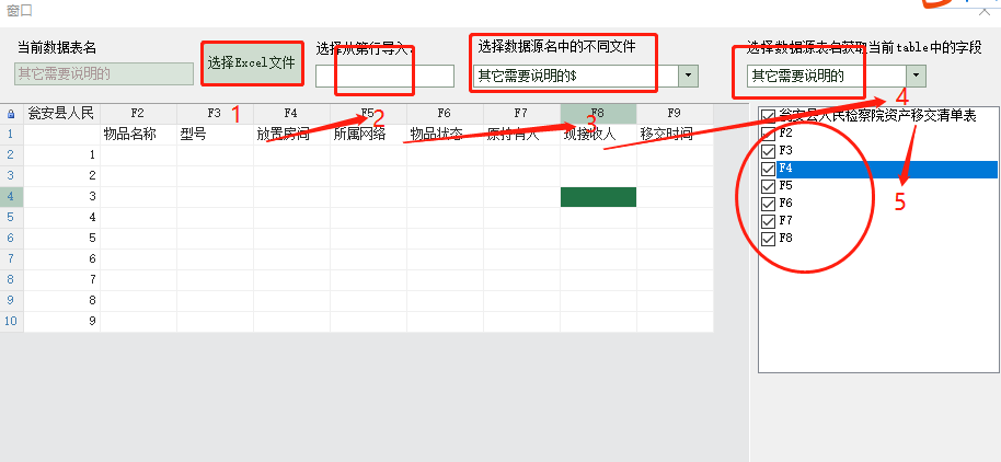

老师   是这个意思  选择了需要导入的表后  然后再去获取对应表的字段列
在实际使用中发现  如果标题行大于1的话  会导入如图效果  f2.3.4.5.6.7.8.9是标题行  不是真正的字段列
有没有办法在下述代码中 将t2输入的内容,设定到代码中,然后再导入数据前进行排除标题行呢?

  发帖心情 Post By:2021/10/26 10:26:00 [只看该作者]
不能的。这种方式连接的execl必须是标准的格式,也就是第一行必须是真正的字段列,并且不能有合并单元格。
