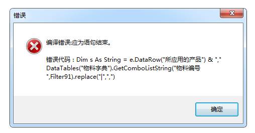

  发帖心情 Post By:2021/11/20 13:09:00 [只看该作者]
出现上述警告。
  发帖心情 Post By:2021/11/20 14:07:00 [只看该作者]
输漏一个符号,很简单的错误,不用就等着我们来改吧
dim s as string =
e.DataRow("所应用的产品") & "," & DataTables("物料字典").GetComboListString("物料编号",Filter91).replace("|",",")

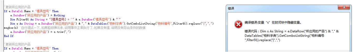

  发帖心情 Post By:2021/11/20 16:43:00 [只看该作者]
我试过加这个符号,还是有其他问题:
  发帖心情 Post By:2021/11/20 16:48:00 [只看该作者]
那是这个事件前面也定义了一个名称为s的变量,重复了,换个名称使用即可
