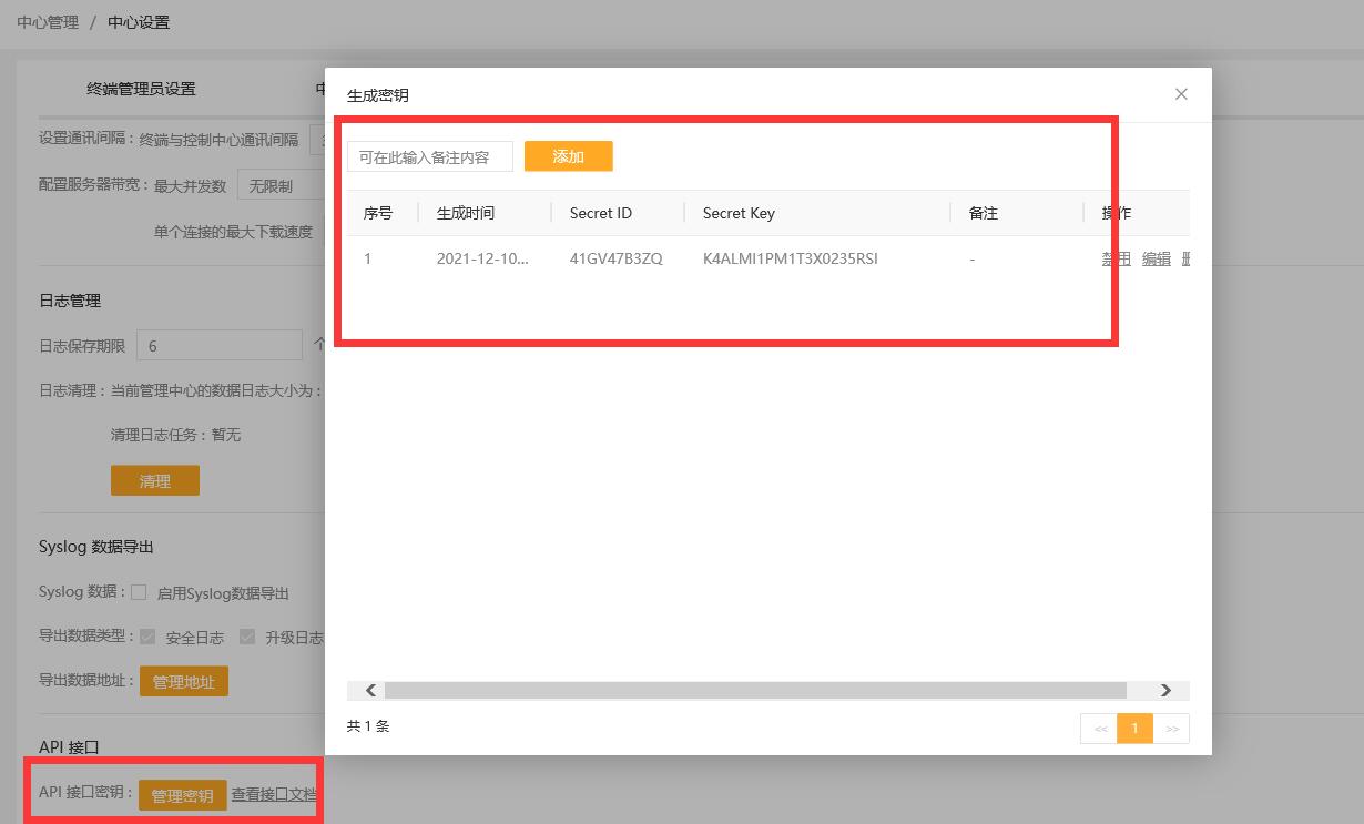

  发帖心情 Post By:2021/12/10 16:50:00 [只看该作者]
看了下 完全不懂是怎么回事,能否简单提示下过程啊
他们给了 postman的代码

[此贴子已经被作者于2021/12/10 16:59:15编辑过]
