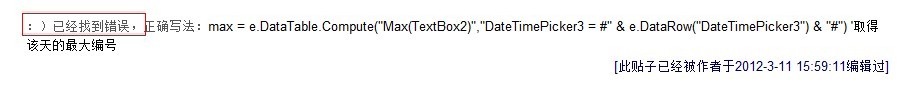

:)已经找到错误,正确写法:max = e.DataTable.Compute("Max(TextBox2)","DateTimePicker3 = #" & e.DataRow("DateTimePicker3") & "#") '取得该天的最大编号
[此贴子已经被作者于2012-3-11 15:59:11编辑过]

你一楼的最后一句话: 已经找到错误了。
所以大家都认为你不需要帮助了的,如果还有问题,应该重新整理发帖提问,否则大家怎么知道你有什么问题?
