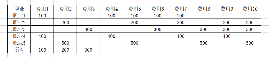

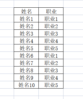

我现在是对职业进行关联,比如表1点的行是职业2时,子表(表2)只显示职业2的金额行
但是有个“所有”行也需要显示,所有就是代表任意职业都是这样
我现在是把“所有”设成多值字段,相当于填的是“职业1,职业2,职业3,职业4,职业5”
没达到需要的效果,不知道是思路上的问题还是别的问题

  发帖心情 Post By:2021/12/17 8:39:00 [只看该作者]
回1楼,多值字段无法用作表关联。考虑使用代码做,类似:http://www.foxtable.com/webhelp/topics/2222.htm

  发帖心情 Post By:2021/12/19 20:50:00 [只看该作者]
1、是指打开窗口吧,到项目afteropenproject事件打开指定的窗口即可:http://www.foxtable.com/webhelp/topics/0709.htm
如果是【或】使用or
2、t.Filter = " 职业 = '" & .Current("职业") &"'  or 职业 =‘所有' "
