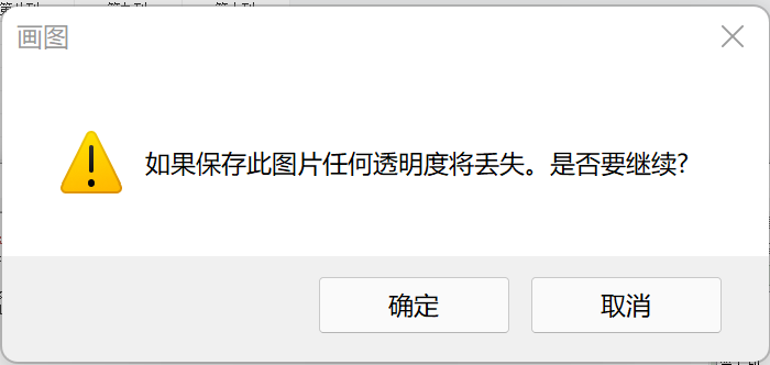

图片点击可在新窗口打开查看此主题相关图片如下:屏幕截图 2021-12-30 170500.png
蓝老师,找到了一个规律,就是如果我把截屏后的文件通过画图软件另存一下的话就能识别了,保存的文件格式都不需要改,就是存的时候会跳出来丢失透明度的提示,刚才我试了另外一种截屏方法,也是会有丢失透明度的提示,只要另存好了文件,那个OCR就可以用了,就能识别了。这个透明度是个什么情况,截屏的时候能不能直接去掉?
