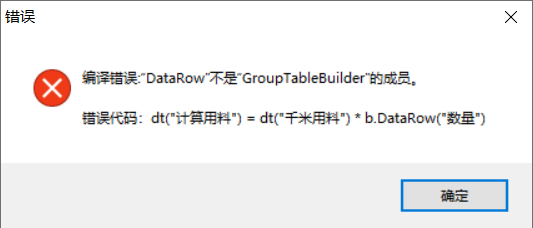

这段代码有问题
dt("计算用料") = dt("千米用料") * b.DataRow("数量")

  发帖心情 Post By:2022/1/6 13:43:00 [只看该作者]
If e.DataCol.Name = "数量" Then
Dim b As New GroupTableBuilder("数量汇总",DataTables("产品数量"))
b.Groups.AddDef("产品代码")
b.Totals.AddDef("数量")
b.Build '生成统计表
    Dim Filter As String = "[产品代码] = '" & e.DataRow("产品代码") & "'"
    Dim dts As List(Of DataRow) = DataTables("BOM").Select(Filter)
    For Each dt As DataRow In dts
        If dt IsNot Nothing Then
            'dt("计算用料") = dt("千米用料") * e.DataRow("数量")
            dt("计算用料") = 0

  发帖心情 Post By:2022/1/6 13:46:00 [只看该作者]
交叉统计没有DataRow这种属性,这个代码想要干嘛?

那如何引用数量汇总表的数量汇总数据?
我改用的是分组统计,5楼代码
[此贴子已经被作者于2022/1/6 14:00:53编辑过]
  发帖心情 Post By:2022/1/6 14:06:00 [只看该作者]
数量汇总表如果有好多行,要取哪一行数据?
