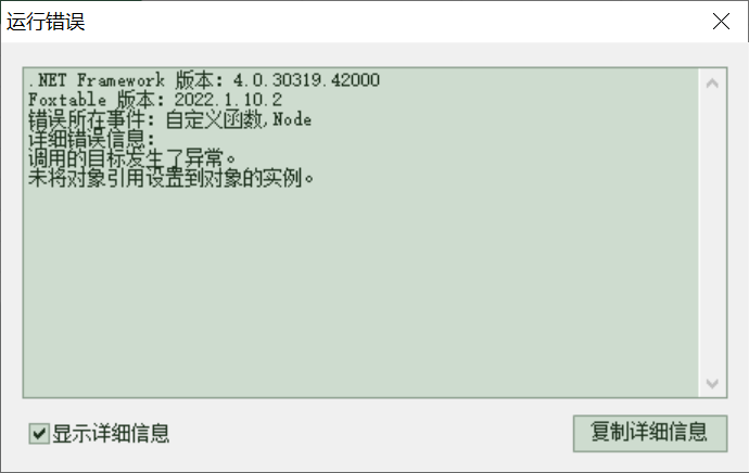

当某张表在“加载树设置”表中不存在时,就会提示以下错误,要如何调整

  发帖心情 Post By:2022/1/14 9:23:00 [只看该作者]
调试技巧:http://www.foxtable.com/webhelp/scr/1485.htm,看哪一句代码出错
