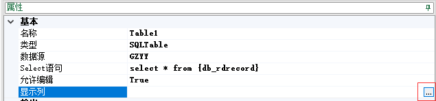

用这属性调用sql表的时候,提示调用的目标发生异常,把Executereader的True属性去掉的话,可以正常调用,请问一下会有什么原因导致这种情况呢?
如果直接在表属性里面设置的话,通过“显示列”的下拉按钮来选择列的时候也不能弹出下拉选择框出来,换成其他表正常。看了一下数据库,这个rdrecord的表也和其他表没什么区别。

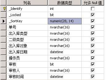

{db_rdrecord} 是视图吗?如果是数据表,有没有主键?
wgqcool
等级:幼狐 帖子:122 积分:1805 威望:0 精华:0 注册:2016/8/30 12:08:00
  发帖心情 Post By:2022/1/18 15:17:00 [只看该作者]
是数据表,有主键的呢。
