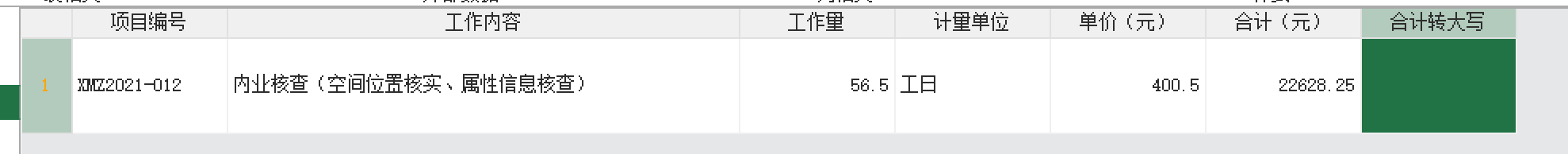

liquanli1
等级:婴狐 帖子:7 积分:121 威望:0 精华:0 注册:2022/1/20 14:58:00
  发帖心情 Post By:2022/1/21 17:51:00 [只看该作者]
如何将图片中的22628.25  在合计转大写列中显示为  贰万贰仟陆佰贰拾捌元贰角伍分  用表达式的方式实现
程兴刚
  发帖心情 Post By:2022/1/22 0:44:00 [只看该作者]
为什么强掉必须用表达式?
foxtablefanse
等级:二尾狐 帖子:588 积分:5701 威望:0 精华:0 注册:2018/11/6 10:54:00
  发帖心情 Post By:2022/1/22 10:45:00 [只看该作者]
DataColChanged事件:
If e.DataCol.Name = "合计" Then
    If e.DataRow.IsNull("合计")=False Then
        e.DataRow("合计转大写") = CUMoney(e.DataRow("合计"))
